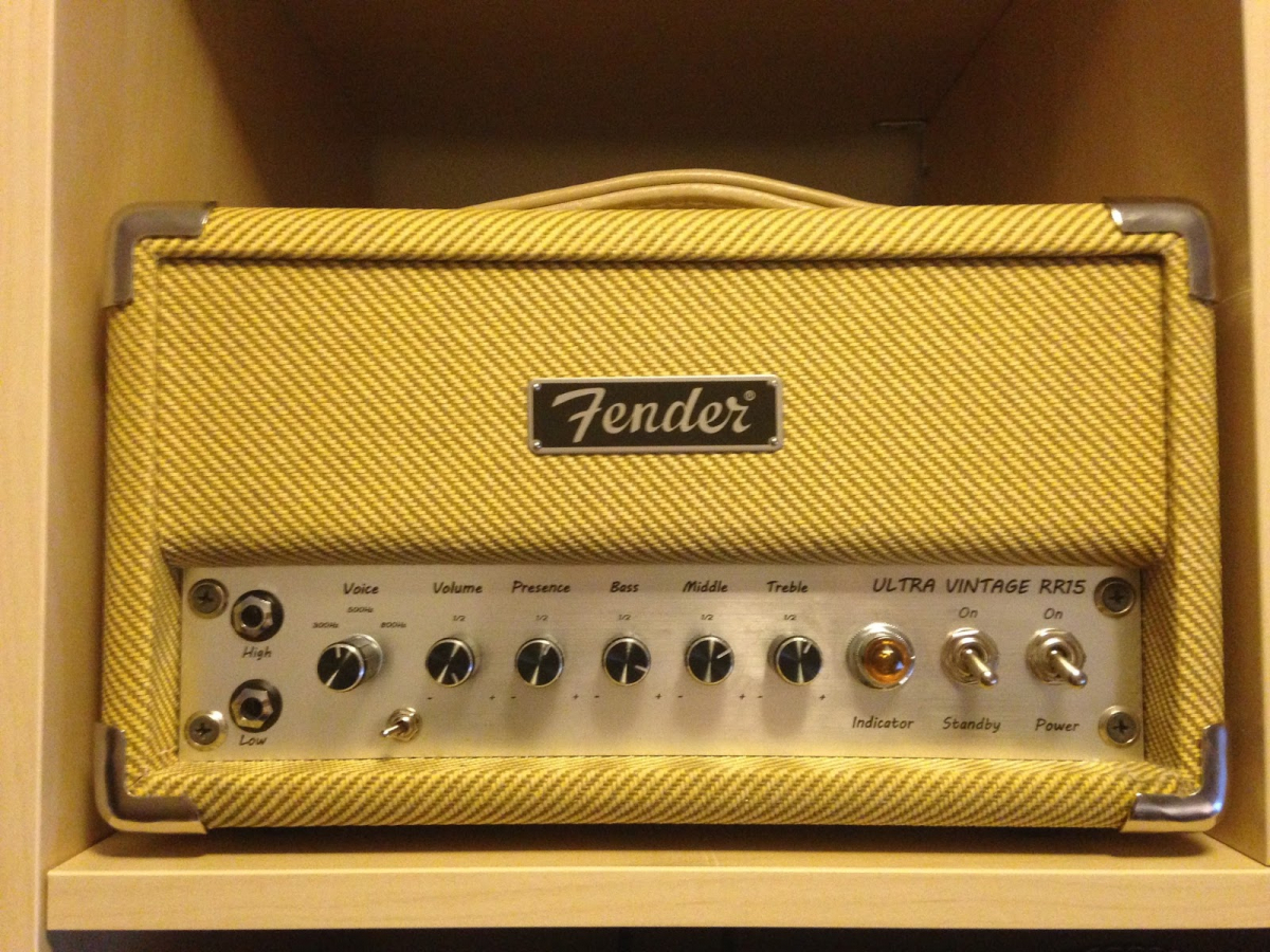

Bueno por fin he conseguido acabar del todo y recopilar en mi blog toda la información del proyecto de amplificado basado en el 5E1 pero con tone stack completo, presencia, y control voice :) , el Ultra Vintage RR15. Me ha costado lo mío, lo de dibujar el layout es un coñazo.
Así ha quedado al final :D

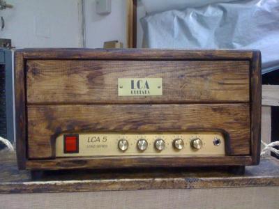

Pues mola mucho el cabezalillo, como ya te dije, tiene su propia personalidad estética, cuando la gente ve una pantalla mía aciertan que es una LCA, pues a tus cabezales les pasa algo parecido, es verlo y sabes que es un Tokai Amp :)

Expectacular, me encanta, enhorabuena.
A mi me gustan los cabezales, como el que nos enseñas, que tienen las valvulas puestas de pie, creo que disipan mejor el calor, quizá sea una manía mia absurda, pero no comprendo porque la en la mayoria de los canezales las ponen hacia abajo. En los combo se entiende, pero en cabezales pienso que es mejor otra disposicion. ¿Que opinais vosotros?

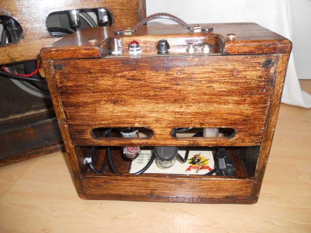

Estoy de acuerdo contigo, Fender simplemente corta los muebles por abajo, pero Marshall voltea los chasis cambiando el faceplate para que las letras no queden al revés.
Es lo que hice yo con un combo que remodele, aquí está el ántes y el después:

Hostiá, qué buena pinta! Y cómo tiene que sonar...
Enhorabuena una vez más!

Por cierto, si en un combo hay unas ventanas de ventilación al ras del chasis tampoco hay problema de calor, el aire frio entra por abajo y sale calentado por las ventanas. Pero no tiene ningún sentido poner las válvulas hacia abajo en un cabezal.

Lo acabo de escuchar en tu blog... :calor: :super_icono:

Me ha llevado tiempo recopilar toda la información, y llevo como 3 meses probando le diseño final para asegurar que no salía nada ardiendo antes de publicar el plano de componentes, no fuera que alguien se lo quisiera hacer y la liemos parda :D
Con este lo que tengo es un ampli, limpio, limpio, más tipo Blackface que Tweed, aunque la estética exterior engañe.
Lo mejor de todo es que he estado echando un vistazo a todos los materiales sobrantes y tengo todo (incluyendo chasis) menos el transformador de potencia para fabricarme un 5F1 :jajajaja: El reto sería hacerlo de tamaño aún más pequeño, la mitad que este Ultra Vintage.
