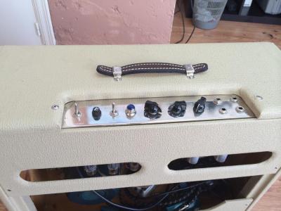

#282 ¡En 2x12! :bien:

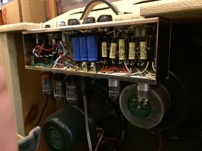

¿Qué tal salen los condensadora Jupiter? Yo los tengo montados, pero todavía no he terminado el ampli... Leí por ahí que sonaban igual o mejor que los Sozo y no había que esperar 100 horas a que se "abrieran" para sonar bien nítidos.
¿Por qué razón has utilizado un valor de 0,22uF en el condensador de desacople entre alas dos etapas de V2?
aggggggg
por el 03/10/2015
tuve los sozo..pero en foros lei que los jupiter van mucho mejor, también son mas caros.
el condensador que dices es el que lleva los antiguos tweed, me base en un antiguo circuito.
aggggggg
por el 03/10/2015
también decirte que aumente los oh de la resistencia cerámica , a si se calienta menos la placa
Ferny
por el 03/10/2015
#282 Wow, menudo pepino tiene que ser ese tweed con dos conos!
En cuanto a lo que dice rocambole ... tiene razón, según el circuito original ese condensador es de 0,022uF.
Salud!!
aggggggg
por el 03/10/2015
y si un 212, va genial, le puse un transfo multi 4 6 y 8 oh de mercury y peta...buah
