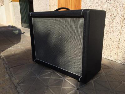

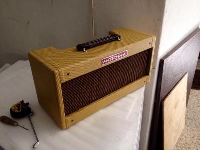

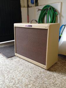

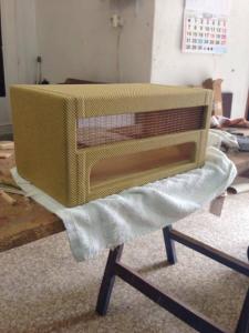

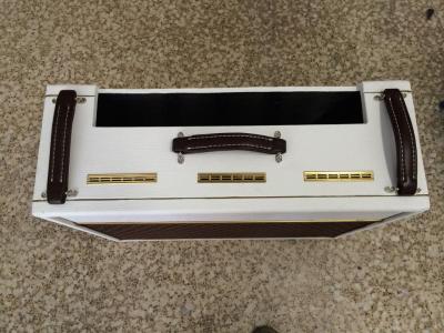

todos con madera maciza de pino.

Antonio, buenos muebles y representan bien y son reconocibles a los modelos destinados, yo ya deje el tolex porque quería hacer algo distinto y original, mas encaminado a mis clientes de blues, la estética cigar box y a llamar la atención en el escenario, pero se reconocer un buen mueble y esos son impecables. :)
aggggggg
por el 04/10/2015
muchas gracias tio, ya dije que los tuyos son muy originales!!
