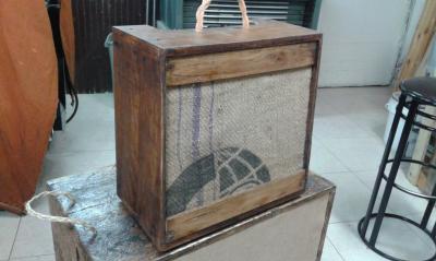

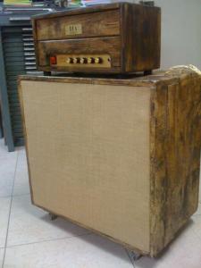

Con vuestro permiso, aunque no tengo exactamente el tweed deluxe, tengo dos tweeds hechos a mano.
A Granada Audio puedes pedírselo sin montar, por lo que si la idea es hacértelo tú por 300€ lo tienes con le chasis. Si quieres el ampli completo pues entonces cuenta con unos 200€ más para el altavoz, maderas, colas, tweed tolex etc.
Yo opté por hacérmelo cogiendo los componentes uno a uno de Tube Town, pidiendo los faceplates a un proveedor del trabajo y al final modifique bastante el circuito añadiendo presencia, tone stack completo, y un selector de voice para intercambiar diferentes valores del C1, la verdad es que el circuito final tiene bastantes diferencias al original a día de hoy... pero suena que es gloria bendita y se adapta a cualquier guitarra.
Si no recuerdo mal todo me salió alrededor de los 400 € sin contar el altavoz ya que me hice una pantalla a parte para compartirla con todos los tweed.

Y si fuera en cabezal, como el de Tokai, que seria mi preferencia, con pantalla a juego:
Tokai

TOKAY eso es bastante sofis pa mi...esta chulo y debe de ser bastante versatil no?
Sin duda, es el ampli más cálido, dulce, y con una compresión natural que lo hace ideal para grabar o practicar en casa.
