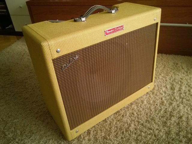

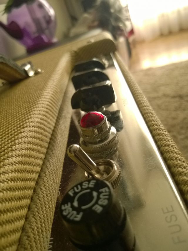

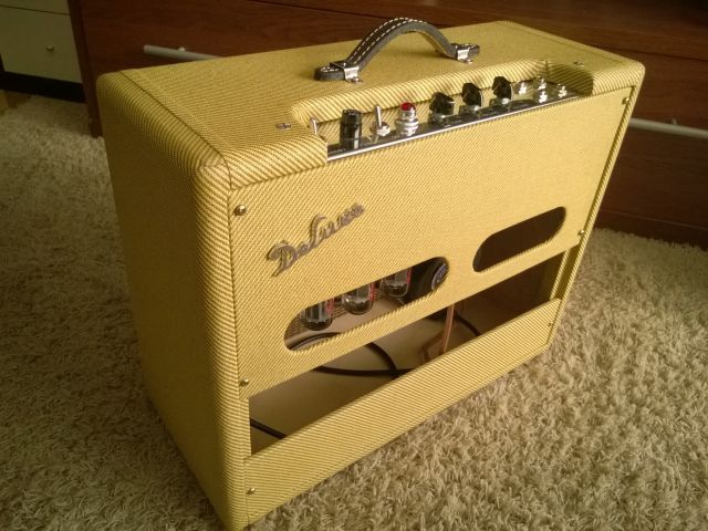

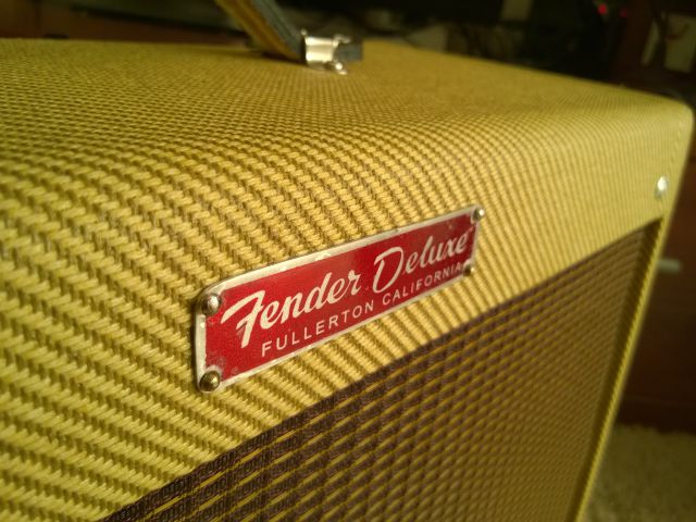

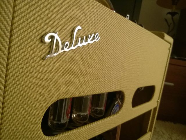

El payo Jimmy me ha dado mucha envidia y al final le pregunté dónde había comprado esa tela tweed. La he pillado en tube-town y he vuelto a tolear todo el ampli aprovechando para convertirlo en combo. Ya no está uno a estas edades para ir cargando con tanto bulto. :D
Os dejo unos afotos:
Luisito Baneado
por el 04/11/2014
Mucho mejor en combo payo :aplausos:
