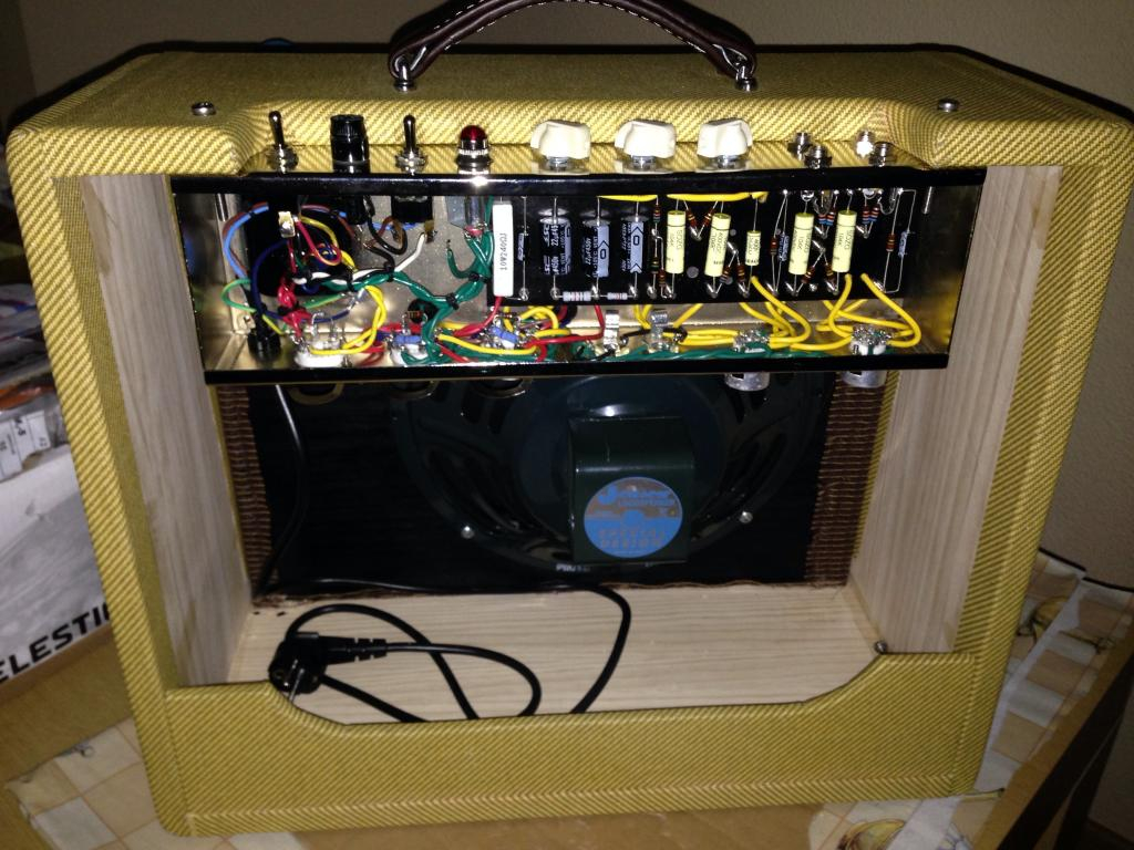

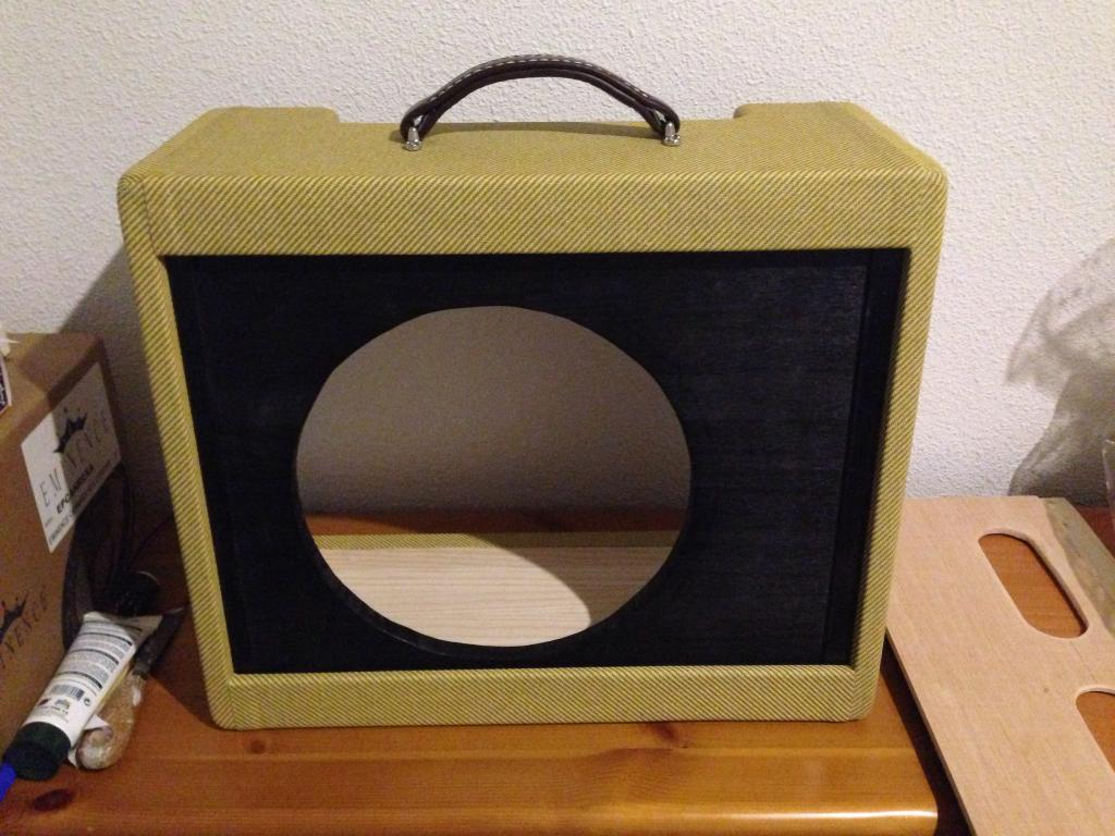

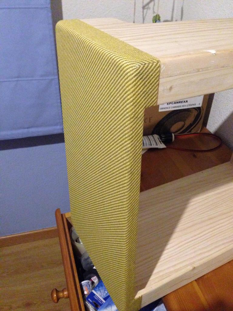

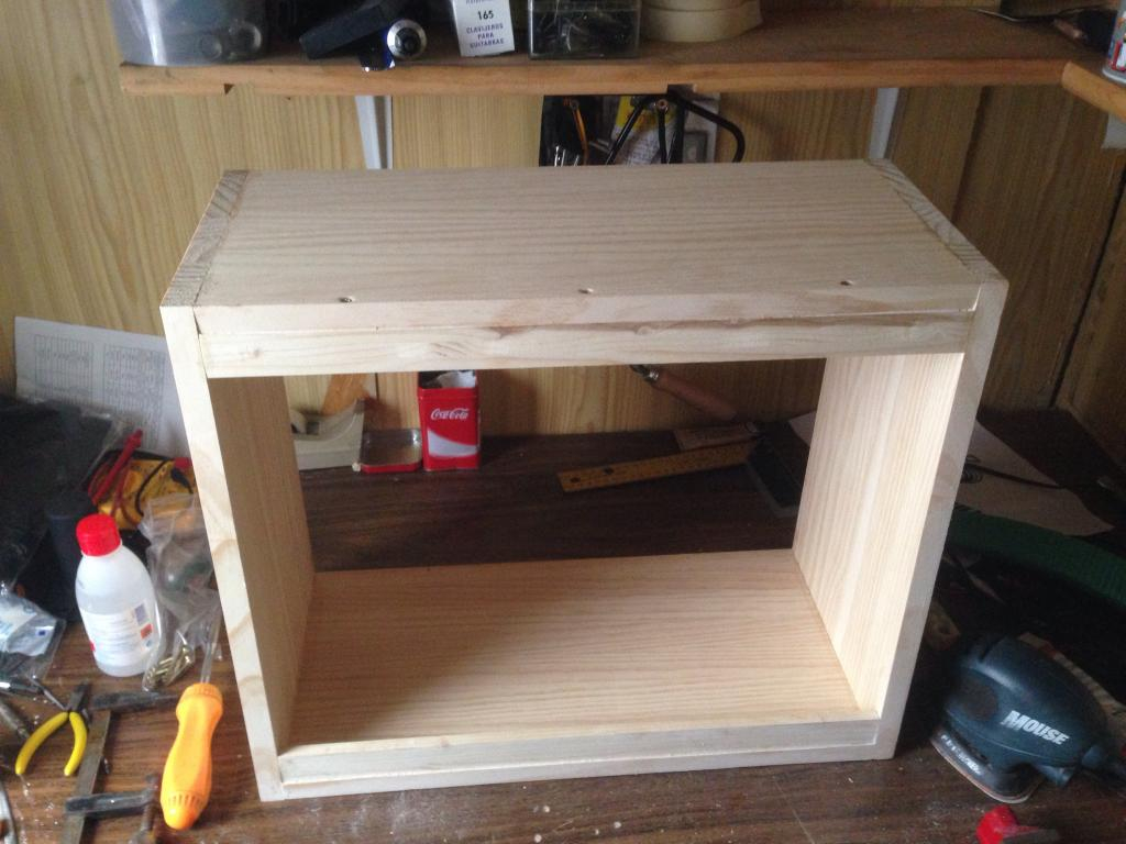

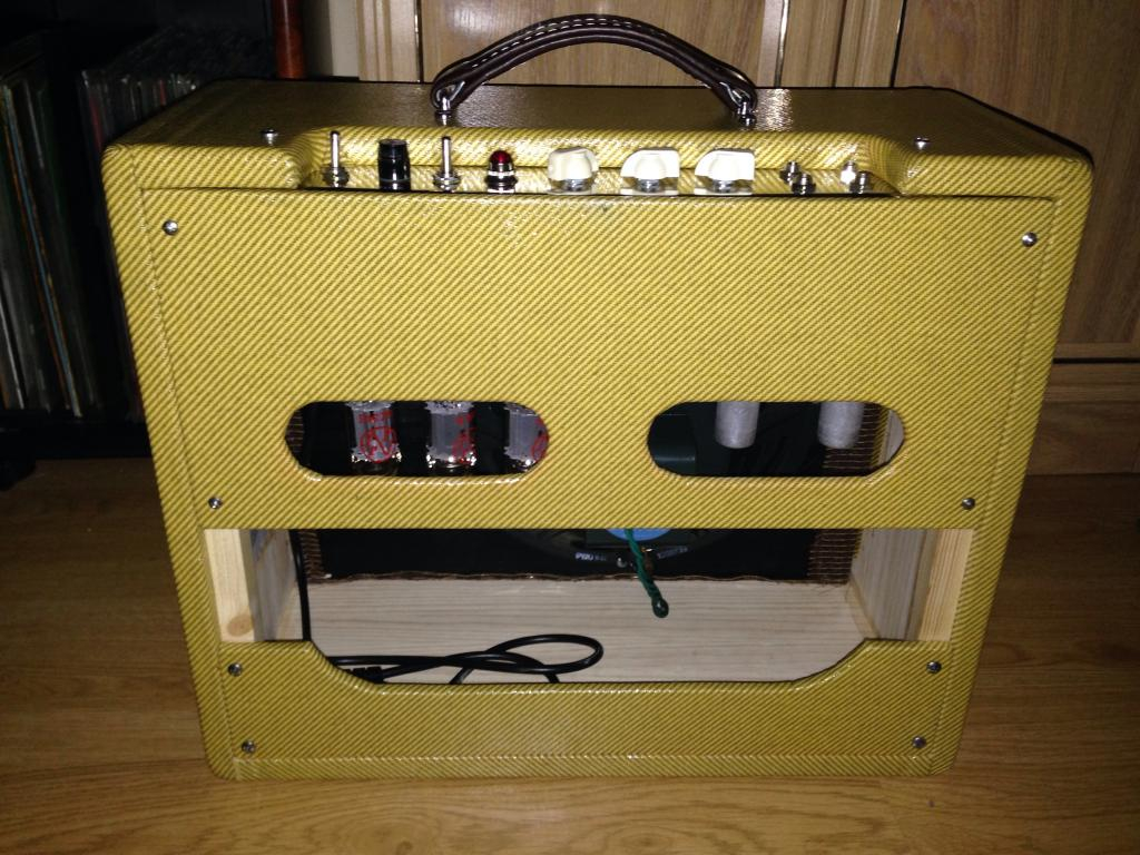

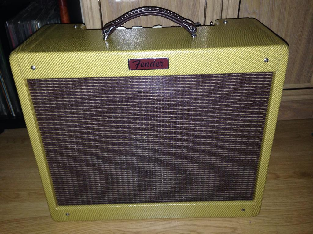

Ahí van unas fotillos.
El acabado ha quedado demasiado brillante así que lo lijare y le daré otra mano de un barniz menos brillante. El logo de Fender lo tenía por casa de otro proyecto y se lo he puesto por que se me quedaba muy soso sin nada....

Joder!! :enamorado: :enamorado: :enamorado:
Que acabado más fino y profesional, si señor!!

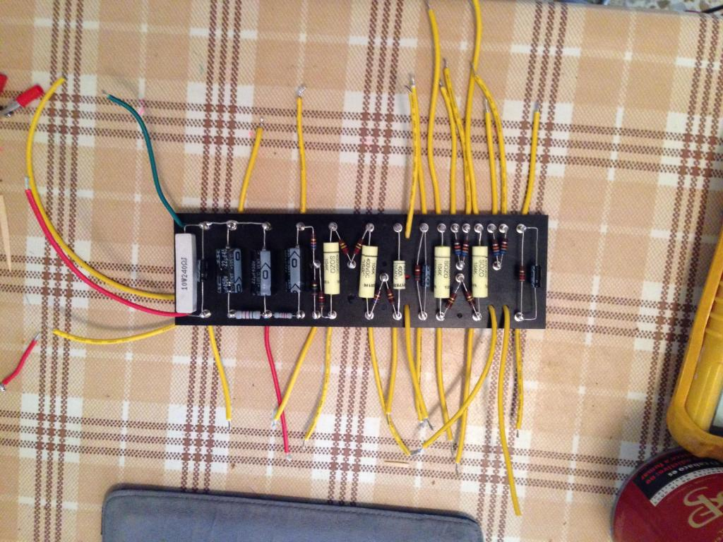

¿me podrías decir el valor de los condensadores de acople que has usado? (los dos amarillicos de la derecha?

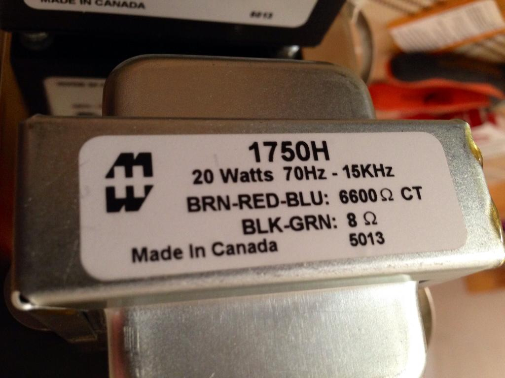

Otra pregunta, porqué has usado como trafo de salida un Hammond 1750H? Tenía entendido que para el tweed deluxe el modelo era el 1750E, que es el que yo uso.

Lo del transformador no se.... Es el que me han mandado de Granada Audio... Es caso es que suena que te cagas, a ver sí grabo algo cuando tenga tiempo y lo subo para que lo escuchéis.
Lo de los condensadores 400VCD 104k, eso pone, pero ya te digo que no tengo ni idea, sólo seguí unas instrucciones y un layout pero en realidad no se para que vale cada cosa... :ups:

enhorabuena por el curro, impecable! muy muy chulo el mueble. y como bien dices, espero que este post despeje las dudas sobre la calidad de los componentes que venden GA :brindis:
El trafo que te han enviado es el que se suele usar en Deluxe Reverbs, le va de coña al tweed Deluxe porque ganas en "headroom" y no suena tan apretado. el 1750E es el que se suele usar en Princetons/Deluxes pero el 1750H se come 20w, son muy parecidos pero aunque no suena exactamente igual gana en muchos aspectos :brindis: como todo en la vida, es cuestión de gustos. juraría que la diferencia de pasta son unos 10 pavos entre uno y otro.

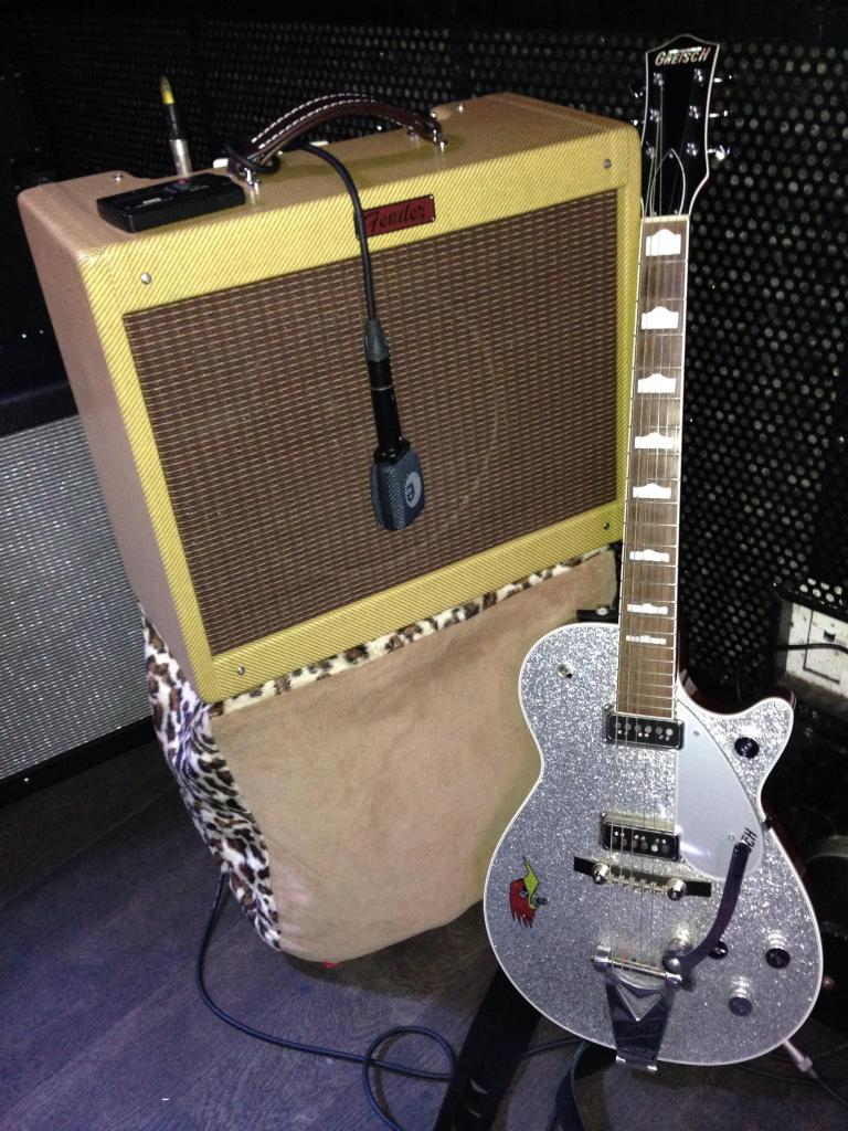

Hola amigos!, el sábado pasado saque de paseo a la Siroco a mi nuevo bicho.
Use una Silver con Dynas, una Nashville con Filtertrons y un pedal de delay Joyo que me dejo para probar un colega y suena que te cagas. En la prueba de sonido cojonudo pero luego después de tocar el primer grupo cuando subimos nosotros todo sonaba mucho más fuerte que en la prueba y después de decirle varias veces al técnico que me subiese el volumen en mi monitor y no hacerme ni caso me tuve que subir yo el volumen del ampli. Con la Silver más o menos bien pero con la Nashville aquello distorsionaba en exceso. A algunos colegas míos les moló un montón pero a mi aunque me gusta que sature sin pedales ni nada se me hacia un poco excesivo....
