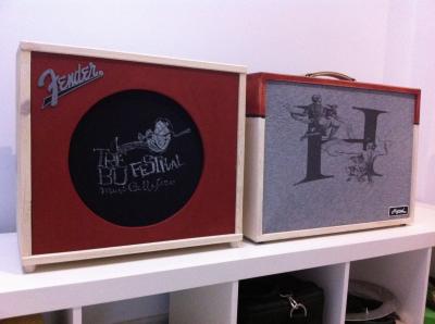

Yo ahora tengo:
- tweed deluxe con eminence Cannabis rex (quiero probarlo con el jensen p12q o p12r)
- blues Jr con un 2x10 jensen p10q
Y muebles personalizados :)
clapo
por el 21/10/2016
Molan esos cabinets
Horacio Tweed
por el 21/10/2016
Compañero, "leroy merlin es tu amigo" jejeje
