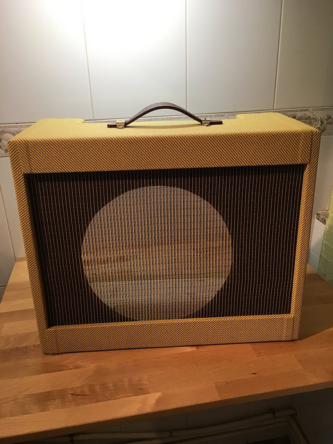

#1367 Luis, si te fijas, ese plano SI tiene las medidas en cms.. las pulgadas son las que van entre parentesis, pero los numericos que hay fuera son los cms..!! jajajaja
Ese es el plano que yo use, y te aseguro que queda a medida:
[ Imagen externa no disponible ]FF Tube 5 by Andro Garlopiano
7cd4e34b29d6458d7dc4e28059c92-2140025.jpgFF Tube 5 by Andro Garlopiano, en Flickr

Por cierto enhorabuena por el modelo de las fotos . ta quedao de lujo payo...!!
