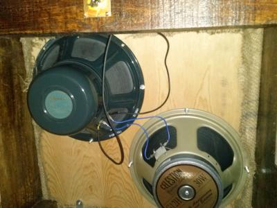

De momento, mi altavoz ideal para el Deluxe sigue siendo el P12Q, aunque de vez en cuando le enchufo mi 2 x 12 con un P12N y un Celestion G12H anniversary, que se le va a hacer si no pienso como The Edge.
Esta es mi pantalla de casa para mi uso personal, una LCA Guitars 2 x 12
