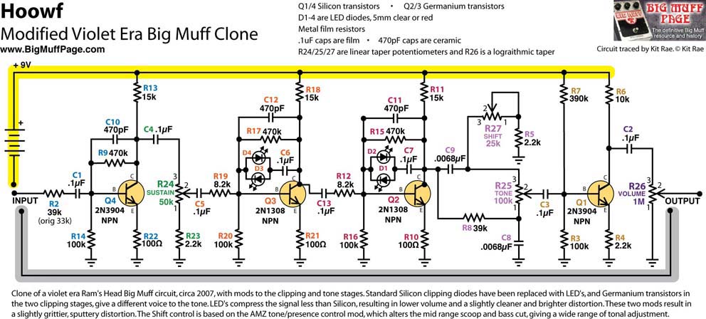

Hoof
"Uno de los primeros pedales de producción de EQD, cuando todavía los ensamblábamos en un sótano de la hermosa y bucólica ciudad que llamamos hogar: Akron, Ohio. El Hoof utiliza un diseño híbrido con transistores de germanio y silicio e inspirado en un legendario circuito de fuzz de Rusia. El Hoof, al igual que su hermana mayor, tiene dos controles de tono; un potenciómetro de desplazamiento que afecta al contenido medio y un potenciómetro de tono más familiar que son los agudos básicos (derecha) y los graves (izquierda). No vamos a entrar en eso aquí, así que por favor vaya a sus respectivas páginas de productos para escuchar muestras destacando cómo estas perillas afectan el tono."
https://www.earthquakerdevices.com/blog-posts/fuzzcyclopedia

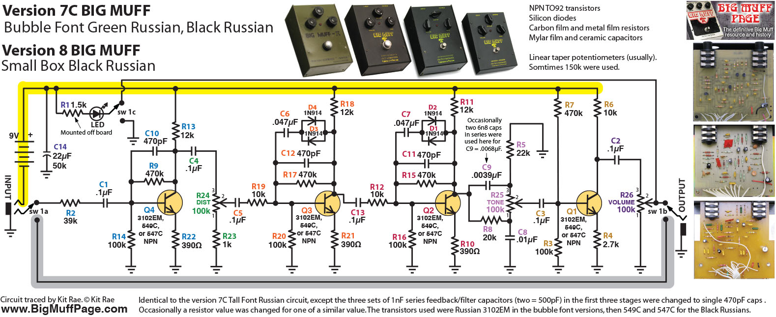

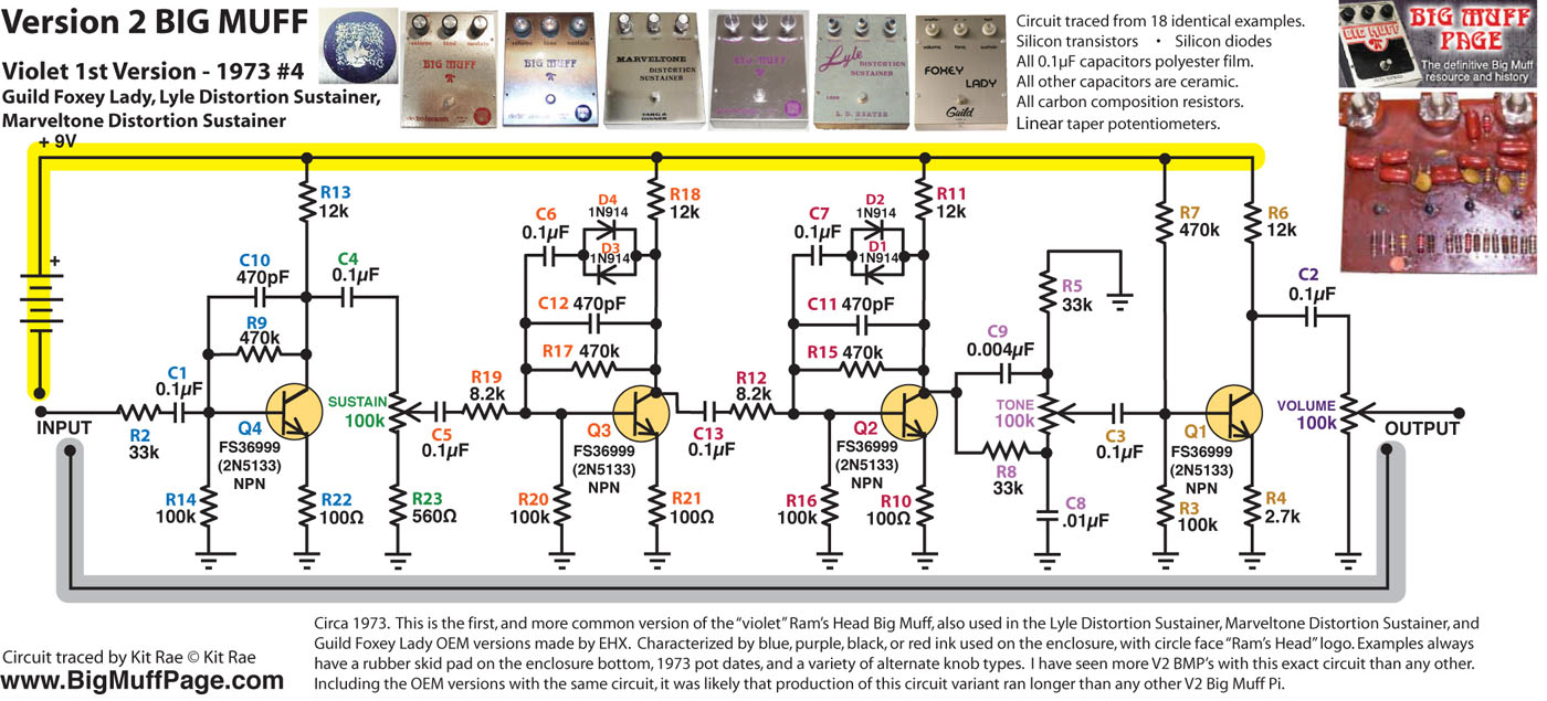

Pppc
#1545
Aunque siempre se suela asegurar eso, el esquema no falla.
Hoof
Violet Ram's Head
Russian Big Muff
C6 y C7 que son los condensadores responsables de dejar pasar los graves limpios son iguales en el Hoof y en el Violet, y de la mitad de valor en el ruso.
De la misma manera las resistencias de los emisores de los transistores Q1, Q2 y Q3 son de 100r cuando en el Ruso son de 390r lo cual hacen que el ruso tenga algo menos de ganancia.
Porque suelen comparar el Hoof con el ruso?
Básicamente porque con el clipping de LED consigues algo menos de ganancia y mayor headroom y algo más de graves, pero no porque el circuito este diseñado para entregar eso sino porque el LED como diodo de clipping tiene esas características.
Igualmente si miramos la resistencia del control de tono R8 tiene un valor de 39k, bastante habitual en la época de los Ram's Head, mientras que en los rusos siempre estuvo ese valor en los 20-22k, R5 es la otra parte del control de tono pero esta alterada para poder añadir el control de scoop.
Eso no quita que el Hoof tenga su propio "carácter " sin sonar igualmente como un Big Muff ruso, ni como un Ram's Head.
