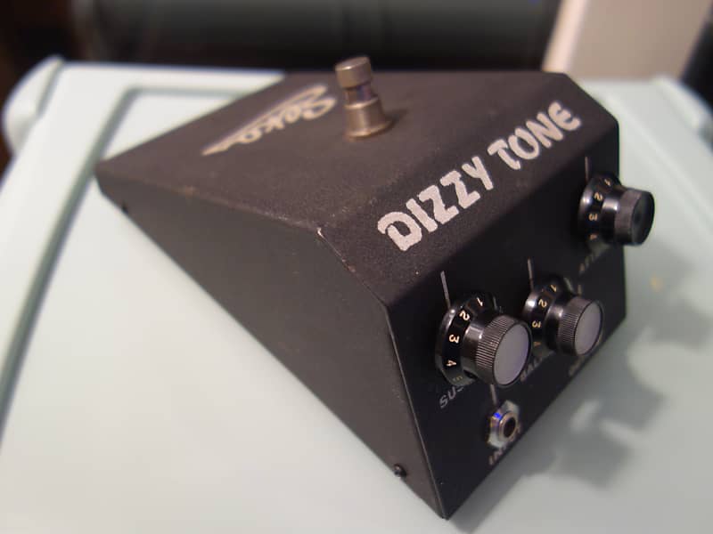

Elka Dizzy Tone
Historia
El Elka Dizzy Tone es el primo Italiano del Buzzaround, no se sabe muy bien de donde apareció, durante un tiempo se creyó que era un circuito diseñado por Gary Hurst en su etapa en Italia, que después vendió a Burns, que uso como base para el Tone Bender MKIII (ya que la topologia del circuito es casi la misma) y que también había conseguido la compañía italiana de órganos Elka. A día de hoy parece que el circuito proviene de Estados Unidos (GP Electronics Harmonic Generator) que es una versión del Buzzaround a 3V.
Se hizo poco tiempo y básicamente existieron dos etapas. En la primera los transistores eran SFT352 (para el par de darlington) y OC44 y posteriormente este último transistor cambio a SFT308.
Circuito
index.php?controller=forum&action=view_attachment&attachment_id=201151
Como se puede ver en cuanto a tipologia es la misma que en el Buzzaround modificando principalmente el valor de algunos de los potenciómetros y de los condensadores entre etapas de 5uF a 25uf, esto hace que el Dizzy Tone suene mucho más gordo y con mucha preeminencia de graves. Por otro lado el último transistor usado al tener bajas fugas hace que el sonido tenga un filo más gated. Siendo una especie de mix entre un MKI con un Buzzaround pero infinitamente más obeso.
Vale, ¿y como suena?
Ahora vamos a lo bueno.
