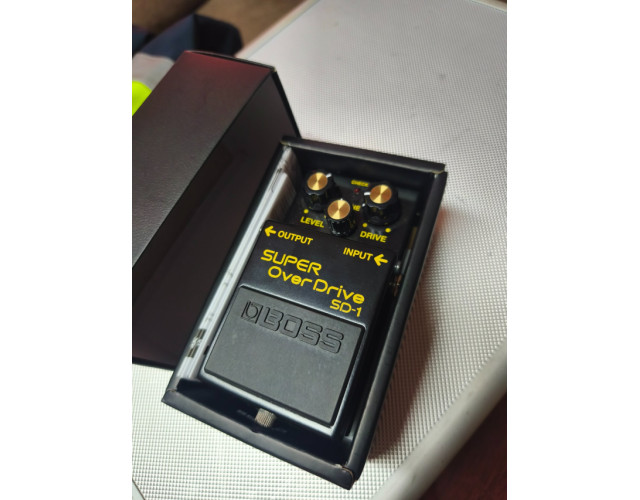

   Hola, el otro dia toqué en un pequeño bolo con mi pedal SD1 en su sitio, sin ningun problema, todo perfecto. Y días después, al ir a ensayar, conecto la pedalera a mi Origin 20 como siempre, todo igual,  y al tocar en limpio me encuentro con un sonido apagado y con una leve distorsión chicharrera casi fuzz.... mecagonla... ¿que coño pasa?
    Al ir probando y descartando cables, alimentación, pilas, jacks.... me he dado cuenta que es mi Boss SD1, que al pisarlo va perfecto, pero estando apagado me destroza la señal... no hay diferencia si esta conectado a la fuente o a pila, solo o entre otros drives, es igual.
    He buscado pero no he encontrado ninguna referencia a este tipo de problema, he visto lo del bleed, que a veces en algunos se filtra un poco de drive en la señal limpia, o ruidos de estática.... pero esto afecta al volumen y tono,  suena todo fatal... ¿alguna idea?
Boss de 2ª mano en Mercasonic

#1 Hola! Tu SD-1 probablemente tiene dañado el buffer o el FET de conmutación, por eso al estar apagado pierde brillo, volumen y suena con una distorsión tipo fuzz. No es la pila ni los cables. Puede deberse a jacks sulfatados, condensadores viejos o un FET defectuoso. Prueba primero limpiar los jacks con limpiador de contactos. Si no mejora, lo ideal es llevarlo a un técnico para revisar el buffer y cambiar el FET o los condensadores; es una reparación sencilla y barata. Como solución temporal, puedes usar un true bypass loop para que el pedal no afecte la señal cuando esté apagado.

Gracias Volant1n, a ver si lo soluciono. Lo malo es que por mi zona no conozco a nadie que repare pedales.... voy a preguntar...
