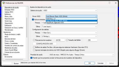

#5389 Y para qué necesitas asio4all cunado tienes asio del 11R? o lo usas para otra cosa y entra en conflicto con asio del 11R?...
Yo también tengo 11R y Gigboard ;)

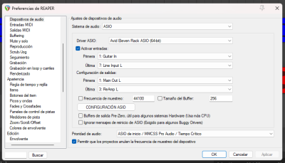

Yo ya he conseguido que funcione y os digo como, por si sirve o por si alguien conoce otro sitema que le ha funcionado bien.
Estamos hablando ya del Win 11.
Me salto todo lo demás que he hecho que no llegó a funcionar, vale? Voy a lo justo con lo que me ha funcionado. Basicamente lo que hice fue buscar las versiones de los drivers viejos, los que yo usaba en su origen hace años... Lo dicho, si alguien ha hecho otra cosa que parezca mejor que lo diga, así todos nos lo apuntamos ;)
Instalé:
Asio4all V2.13 (no la última).
Drivers del Eleven Rack 1.1.11  (el último es el 1.1.12).
... y funcionando. Reaper reconoció las entradas y salidas del 11R del tirón.
*Ya no he querido seguir probando otras cosas, funcionó y quieto parao XD
** Debo decir que ahora he tenido los problemas de crujidos y tirones de audio (latencia?), pero eso puede ser incluso del cable USB y otras cosas que aún no he probado.
chinchi
por el 21/12/2025
#5391
Mira tio... Ciertamente el ASIO que usa es del propio 11R, en la ventana se ve.
A mi por aquellos entonces me dijeron que instalara el 4all y yo lo hacía... Teoricamente sobra. Ya está instalado y el Eleven funciona, ya no toco nada!! jaajajaja
