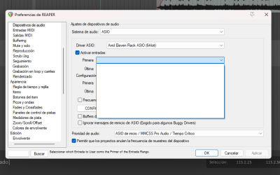

He tenido que formatear el pc y ya pues qué remedio... meter el Win11.
Ahora tengo el problema que tras meter el controlador del 11R, este si entra en modo tarjeta de audio, pero no lo reconoce Reaper. O mejor dicho, lo reconoce (sale en del desplegable de dispositivos) pero no me deja configurar entradas/salidas.

Cuelgo una captura. ASIO y/o Reaper sabe que el 11R está ahí, veis como aparece? y entiendo que windows tambien, de hacho lo pone como tarjeta de sonido, pero en el desplegable de configuracion no da las opciones de entrada/salida. Es posible que sea alguna configuración MIDI del pc?

A mí me parece más un fallo del driver, has probado a reinstalar? Tienes otro cable usb 2.0 para descartar que sea el cable? Yo lo he usado sin problema aunque ahora utilizo una interfaz de audio.
Prueba también con otra versión de reaper que no sea la última,  o en su defecto la última versión de éste si has instalado uno anterior.  Prueba en otro puerto usb también,  en windows puede fallar de un día para otro cualquier cosa...

Si tio, he probado todo. Driver antiguo, actualización. Cables, puertos.... Nada. Con los mismos cables y puertos la Gigboard funciona sin problemas.
Respecto a Reaper igual, antes de formatear lo estuve usando y todo correcto.
A mi me suena a alguna incompatibilidad o error de configuraciuón MIDI, que tuviera que hacer algo que antes no tenía que hacer, no sé si cosa del w11 o de Reaper.
Preguntaré también en el hilo de Reaper... :(
Gracias ;)
PD: Oye... podría ser cosa de Asioall4?  Antes tenía instalada una versión logicamente antigua y esta vez, al bajarla, me salió otra nueva. Tengo que buscar una vieja y probar...
