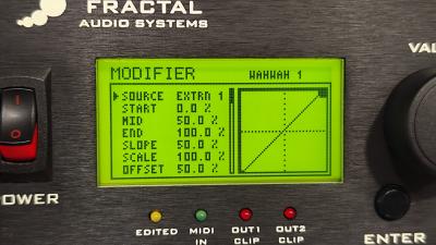

Aquí te dejo l pantalla donde configurar
En pantalla Layaout seleccionas wah,pulsas edit,en byp mode pulsas enter y ahí tienes unos cuantos parámetros pagina flecha arriba /abajo
Start 0%
Mid 5O %
End 100%
Así lo tengo yo
Suerte con la configuración

Gracias por los consejos.
Al final me funciona en condiciones con todo el recorrido.  La culpa era de algún ajuste y también del cable trs que debe estar defectuoso.
 Ayer estuve revisando y con pruebas hasta que  funcionó bien.
  Ya me he aprendido los pasos de tanto repetirlos :)   Después de esto calibrar y añadir expresión a otro parámetro sera más facil.
