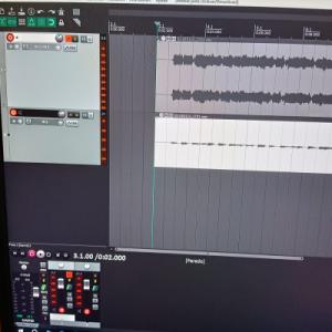

Pues no entiendo bien lo que quieres conseguir si ya haces eso. A mi me salen las dos señales la procesada y la limpia. Te mando foto de lo que obtengo. La de arriba es la de lo que suena por el Axe y la de abajo es la señal limpia sin el procesamiento del Axe
Que pasa Kodro.
Pues justamente lo que me pasa es que la pista de guitarra "limpia" no es precisamente limpia; se escucha de fondo la pista procesada del axe.

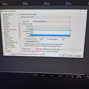

Acabo de probar,y en reaper solo me da opcion a input 1 y 2,el input 3 no me sale,😳
kodro2
por el 23/01/2025
#55 #5566 Te vas a Opciones-Preferencias-Dispositivos de audio-Activar entradas- Última y marcas la 4. Así ya tienes cuatro posibles
