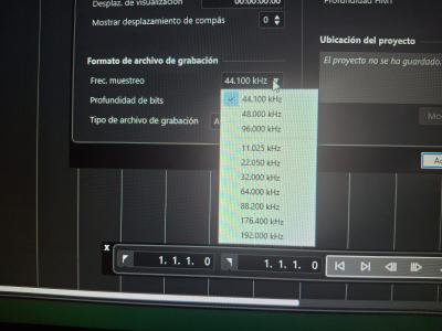

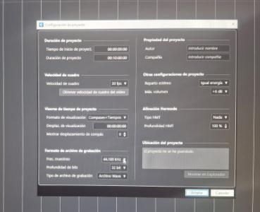

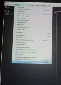

Como bien dicen los demás compañeros, el desafine viene porque difieren las frecuencias de muestreo de tu tarjeta en Cubase, que es de 44100 kHz y la frecuencia del Axe, que creo que es fija a 48000 kHz.
Para que no te vuelva a pasar esto, en el siguiente proyecto que grabes en cubase, antes de nada, pon la frecuencia de tu tarjeta a 48000 kHz en Cubase. Se hace de la siguiente manera:
1. En el menú de cubase abre la pestaña Proyecto
2. Selecciona configuración de proyecto
3. Dentro de la ventana de configuración de proyecto selecciona Frec.muestreo y ahí ya selecciona los 48000 kHz
Y ya tendrás la sincronía de frecuencias entre el Axe, la tarjeta de audio y Cubase
Adjunto fotos para de los pasos
