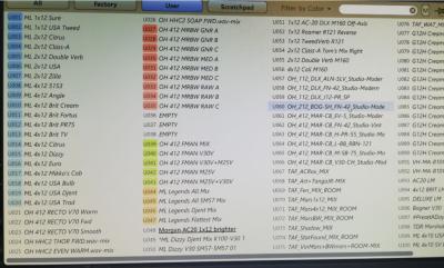

#te voy a dar una respuesta sin cogerme mucho los dedos, pero creo que la mejor opción es que le dediques una temporada a probar los que mejor te suenen; y lo mas importante es que no te dejes llevar por los nombres, ya que muchas veces nos llevamos sorpresas con lo que suponíamos que no nos iba a gustar.

#5600   buscate el manual de Yek,ahi te explica que cab lleva cada Amp,lo demas es algo que tu tienes que experimentar
en mi caso a veces con Marshall amps uso Mesa boogie V30 cabs,o con Soldano a veces uso Greenbacks
aqui esta el manual. http://www.dropbox.com/s/8fvjvrqnryihp86/Yeks_Guide_to_the_Fractal_Audio_Amp_Models.pdf

Hola, gracias por los comentarios.
Me miraré el manual que algo sacaré e iré probando que es lo que toca seguro para encontrar sonidos.
Pienso que al final todos tenemos mas o menos nuestros sonidos limpio, crunch y cañero que nos llaman y acabamos sonando a nosotros mismos.
Entre las cabs de fabrica y las que he puesto supongo que tengo material para trabajar, si hay alguna que interesaría me echais un toque si os parece.
