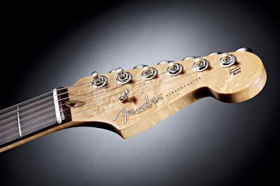

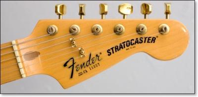

Fijaos como lo ha mejorado Fender, ellos no tienen cuerdas con ángulo, sino que van rectas, pero están las guías. Son necesarias para que las cuerdas apoyen correctamente en la cejuela ya que las Fender no tienen una pala angulada como las Gibson.
Dicho esto yo tengo Stratocaster con ambos sistemas y no tengo problemas, pero el diseño cambio para mejorar eso.
Imagen 1 diseño antiguo
Imagen 2 el moderno
