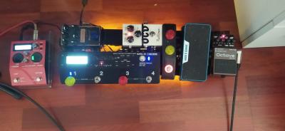

Cambios en la banda y el repertorio. Nuevas funciones y reajuste del equipo. Así queda ahora la pedalera.....

#5813 Hola molan estas pedaleras compactas.
El treble booster ese que hay al final sería algo similar a lo que usa Brian May?
O es diferente.
Círculodequintas
por el 14/06/2025
#5814
No es un treble booster , es un booster lineal con mosfet. Es un montaje extraído y documentado desde la web Pisotones.Un montaje muy sencillo y fácil de hacer. Dejo el enlace
http://www.pisotones.com/MB/MB.htm
Edito y añado:
El treble booster de los primeros discos de Queen (Brian May) y muchos otros artistas, era un Rangemaster. Tambien es un montaje muy sencillo e igualmente documentado en Pisotones.
http://www.pisotones.com/RangeMaster/Rm.htm
Comentario:
Tengo ambos montajes. Aunque los dos pretenden el mismo fin (elevar la señal llegando a sobrecargarla) lo hacen de modos diferentes. El Mosfet booster es de tipo lineal entendiendo esto como que básicamente actúa parecido a un ecualizador plano. Aumenta todas las frecuencias por igual. El Range-master da preferencia a las frecuencias medias y sobre todo agudas. En mi caso, el Range-master consigue más incremento que el Mosfet, aunque ambos tienen mucho margen de incremento. La dificultad del Range-master está en conseguir un transistor de Germanio pata negra. Lo bueno es que todavía se pueden con seguir sustitutivos con relativa facilidad.
En cuanto al uso, para su empleo como booster general, prefiero el Mosfet. Para tocar desatao y dando cera con nada más que la guitarra el ampli y como mucho un wha y un fuzz, el Range-Master. Eso si, te pueden sangrar las orejas: el bicho puede dar muchísimo volumen y saturación extra si lo usas bien.

Círculodequintas
por el 14/06/2025
#5816
Hacen lo mismo si nos limitamos a que puedan subir el volumen. Pero no lo hacen igual.
El Range-master se centra más en potenciar los medios agudos, llega más arriba, no suena nasal y es más transparente y respetuoso con el timbre de la guitarra. Para tocar a pelo y con volumen es más apropiado porque límpia mejor y es más sensible a la dinámica del toque.
