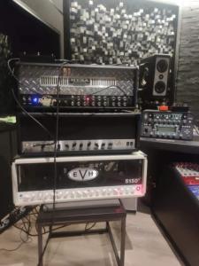

Dos líneas a la vez no es posible pero es tan simple como hacer un profile con la combinación de amplificadores que quieras.
Yo por ejemplo uso un profile echo en el estudio con un mesa boogie dual rectifier y un 5150 sonando a la vez.
