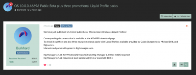

Solamente entro a comentar que está disponible la primera Beta del OS 10 que incorpora los Liquid Profiles.
Creo que es el cambio más relevante de Kemper en los últimos años. Ganas de probarlo, la verdad.
