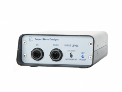

#7715 Necesitas una caja DI que soporte el nivel del ampli, hay muchas, y tienes que ponerla entre ampli y altavoz. Es decir, la salida del ampli a la entrada de la DI y el THRU que tienen las DI que te sirven para esto al altavoz. Así el ampli ve carga y sacas la señal por el otro lado de la DI. Te pongo una foto de una para que veas los conectores que comento, pero no es necesario irse a esta, que es bastante cara.
Lo que conectes de ampli a DI y de DI a altavoz tienen que ser cables de carga. Eso es importante.
Y asegúrate bien de que está todo bien conectado. Un error es fatal si el ampli no ve carga y te puede salir caro.
