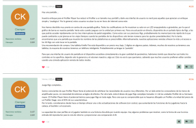

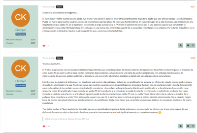

#7690 Joe no solo contesta a lo de la pantalla si no a otras cosas interesantes, entre ellas dice que el Player tiene el mismo potencial que el resto de equipos (Profiler Head & Stage) pero que está limitado al 85%, y que no descarta incluir una o dos updates de pago (eso sí) para conseguir la misma potencia.
También habla sobre lo de no incluir un loop, que para eso ya está el Stage que tiene 2, además, concebido como un switcher programable mientras que para el Player responde que por el input pueden ir los pedales externos de distorsiones y wah, y en las salidas estéreo los fx de mod, delay y reverb que no debería haber ningún problema de adaptación de impedancias.
Os dejo las capturas del foro, traducidas por el navegador a castellano.
