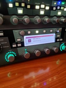

Hola amigos del Kemper!

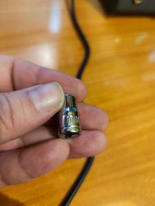

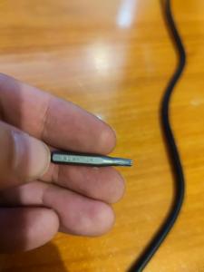

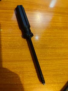

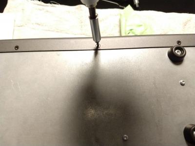

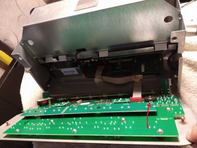

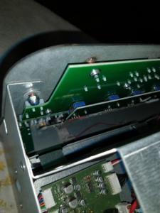

Os cuanto aquí la experiencia que tuve recientemente para solucionar el error de "Clock Setup Error" en mi Kemper PowerHead. Este error, quizás alguno lo conozcáis, es un error que sale constantemente al iniciar aunque configures la fecha y hora. Tras consultar en foros, el error parecía indicar ser de la pila interna que tiene el Kemper, pero si soy sincero no encontré muchas respuestas confirmando que la sustitución de la pila solucionaba el error. Así que consulté al soporte de kemper, y antes me indicaron hacer un "init glogals" [Dejando pulsado SYSTEM+RIG antes de encender el Kemper]. Esto no lo solucionó y ya me indicaron hacer el cambio de la pila, una pila tipo botón modelo CR2032, aunque me recomendaron ir a un distribuidor oficial les indiqué como podría hacerlo yo.
Como tampoco encontré mucha info de como abrir un PowerHead (si habia mucha info del Rack y pedalera) os lo dejo aqui, paso a paso.
Herramientas necesarias: destornillador de estrella estándar, una llave hexagonal de 7 mm o de vaso como en mi caso y, destornillador 5 puntas tipo torx. Este último suele encontrarse en juegos de precisión. Os dejo las fotos.
Proceso de apertura: el socket de la pila CR2032 está la PCB delantera, en la misma que la pantalla LCD para que me entendáis. Por lo que 1) hay que quitar la tapa que protege el kemper, en donde se sitúa el asa. Se quitan los tornillos con el destornillador de estrella, los 4 laterales y los 2 que sujetan el asa. Con eso se tiene acceso al interior del Kemper. Ahora 2) hay que quitar el frontal, quitando los tornillos torx de la parte delantera de abajo y, con el vaso de 7 mm dos tuercas que sujetan el frontal por la parte de arriba (cuidado con estas tuercas!). Con esto tenemos suelto el frontal, y sin quitar ningún cable, podemos ya tener un buen acceso al socket de la pila y 3) sustituir la CR2032 por una nueva, con el apoyo de una púa fina se quita fácil la antigua del socket.
Con el cambio de la pila confirmo que se soluciona el error y solo hay que hacer la configuración inicial tras la sustitución de la pila. He de reconcer que durante el proceso de apertura del Kemper PowerHead he estado más tenso que nunca, más miedo que vergüenza, pero después de hacerlo he de decir que no se pone en riesgo nada si se hace con mimo.

Jodo, podrían haber puesto el slot de la pila más accesible…….Gracias por la información olmost
Martín
Bueno saberlo para el futuro.
Gracias por la info tan detallada

Coooooño! no sabía yo que tenía una pila....tarde o temprano se nos acabará gastando a todos, no?
Gracias por la info tan detallada!
