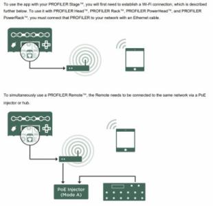

Parece que ya ha salido la beta 8.5.0 para la conexión wifi del kemper.
Para los stage la gente ya ha empezado a probarla por su wifi interno con lectura del código QR directamente. Para los rack y tostadoras se necesita un router y conectarlo por el cable ethernet.
Eso si..... como ya nos figurábamos, solo para ipad (espero que de momento) y con sistema operativo IOS13 o superior.
Link de descarga del editor para el ipad (la beta del sistema operativo 8.5.0 en la pagina kemper de siempre):
https://apps.apple.com/app/id1532734914?fbclid=IwAR0jA4A8RfcbudsA7S7u3aS7WxXWwX_EhK2wXeTBCa-RCCUujVNjtUARMBg
raspajiu
por el 15/06/2021
Probado con iPad 5 gen e IOS 14 y no conecta con el Kemper , conectado a la wifi del stage y se queda buscando dispositivo y no enlaza
A alguien también le pasa.
Edit: actualice a la últimamisima versión el iPad y ya va
