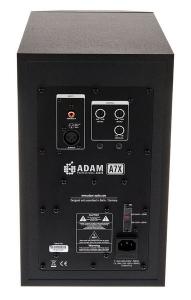

Por cierto, esta entrada de color rojo que pone Unbalanced ¿No es una entrada spdif?
Luke
por el 17/11/2019
#5411
no,esa es una entrada RCA
Adam A7X /Input connectors- Analog: XLR / RCA
