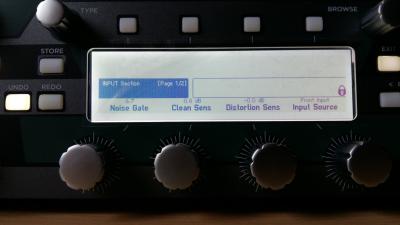

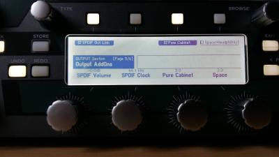

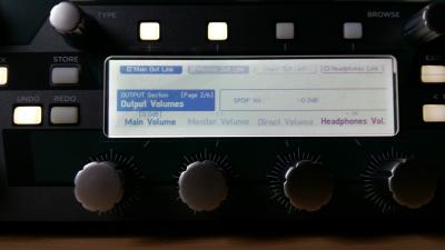

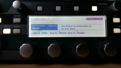

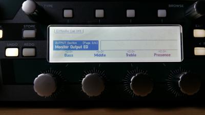

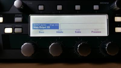

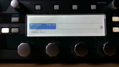

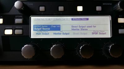

Buenas. Alguien que solo use el kemper en casa con monitores de estudio y una tarjeta de audio. ¿Puede arrastrar unas fotos de las 6 paginas del Output y las 2 paginas del input? Pues por alguna razón, no se que he tocado y no me suena como cuando lo probé ayer por primera vez. Y no se como resetearlo a valores de fábrica.

¿Como estas conectando el Kemper a la tarjeta? Por SPDIF, MAIN OUTPUT
¿Cómo conectas los monitores a la tarjeta?
Menú output
Page 1
Main output -> Master stereo
SPDIF Output -> Master stereo
Page 2
Main volumen [0.0dB]
Page 5
SPDIF Volume [0.0dB] Yo lo tengo así
Space headph Only -> desactivado Yo lo tengo asi para escucharlo por monitores
Pure cabinet -> a gusto tuyo
Space -> a gusto tuyo
Reset -> System -> Page1 -> init globals -> ok
Ahora lo que yo creo que hiciste fue mover el potenciometro de master volume y ahi veras como se suben o bajan al mismo tiempo

#5528 envía tu fotos del tuyo y veremos si hay algo raro

keemarcello
por el 05/12/2019
Así es como lo tengo. No sabía que al mover el master volumen se fastidiaba todo
Wahwahman
por el 05/12/2019
#5531 desactiva el Pure Cabinet y activa Space -> Headphones online.
Estas usando esa especie de reverb que han pensado para auriculares para todas las salidas.
El Pure Cabinet puede que no te guste. A mi no me gusta. Es una chorrada que se han inventado que la gente desactiva habitualmente.
A ver así...
