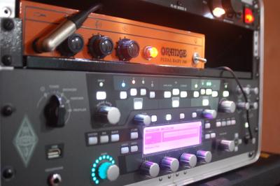

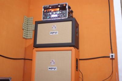

He hecho algunas fotos con el kemper y mis pantallas en el local. Un gran acierto el pedal baby!
