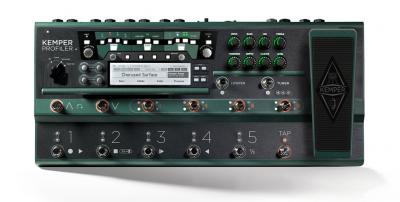

Misterioso anuncio de Kemper. Tiene pinta de ser un Floor Kemper. Por fin el Profiler en formato pedalera.
https://www.facebook.com/kemperamps/videos/938900659790056/
Manu_ZGZ
por el 19/07/2019
Lo he visto! Ha sido un poco explosión de cabeza jaja Aver Aver pero sería un bombazo. El 24 lo sabremos!

meto
por el 20/07/2019
heavy1972
olmost
por el 20/07/2019
#5110 Esa es foto es fake, es el sueño de todo amante de kemper pero no es lo que saldrá. Por lo que se ha podido ver de los spoiler es que no tendrá pedal de expresión, y se rumorea que no podrá hacer profiles, sólo cargarlos.
En cualquier caso, me parece fantástico lo que hace esta empresa, no son muy rápidos pero saben escuchar a sus clientes.
A ver cuando llega el editor!!
