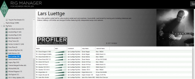

He estado probando profiles merged, de los Rig Pack del Rig manager y si os gusta el Rock/Heavy recomiendo que probéis los de "Lars Luettge", son los que me han dado más sensación de amplificador apretando bien la pantalla, y notando la diferencia entre los diferentes modelos. Me encantan el del ENGL invader y el del Laboga Mr Hector.
