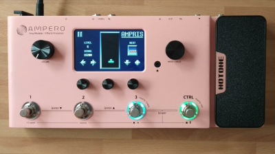

Bueno, me uno a la familia, no sé si es la primera rosa que se ve por el foro. De momento no la he probado más que un ensayo con un monitor Headrush 108 y suena genial, aunque hay algunos presets algunos mejorables. A ver qué tal con los IRs y currando un poco la EQ. Y lo del tetris es una tontería pero para cuando te vayas de bolo y montes enseguida tienes para entretenerte mientras el resto descargan y montan los amplis :risa:

#268 Muy chula. Ahora a disfrutarla!

#268 Bienvenido a la familia

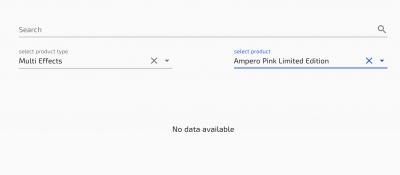

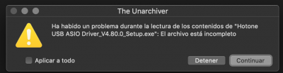

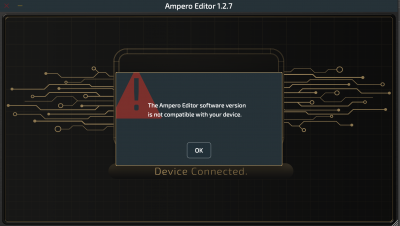

Hola, yo tengo un problema con lo de la actualización. El Ampero Pink que compré viene con la versión V3.3, descargué el Ampero Editor 1.2.7 y el Asio Driver del apartado de soporte de Hotone. No me deja entrar en el Ampero Edit porque dice que no es compatible y el Asio viene incompleto y no puedo descomprimirlo. Debe de ser que el Ampero Rosa trae su propio edit, pero en la página no hay nada. ¿Alguien me puede ayudar o aconsejar?

Prueba con otro puerto USB o con otro cable o ambas cosas...a mi lo de cambiar de puerto me funcionó.
Son los mismos para la rosa (la que tengo yo ahora, que me ha dado la vena) que para la negra :)

Vale, ya lo he solucionado. He tenido que desinstalar la versión del Edit 1.2.7, instalar la 1.2.5 (donde me daba las instrucciones para actualizar el firmware). Con el Ampero apagado y enchufado por usb, pulsando los switches 3 y CTRL y Menu/Value a la vez encendí el aparato y me preguntaba si quería actualizar. Después ha sido todo más fácil y he conseguido instalarlo, además de instalar de nuevo el Edit 1.2.7 y ahora funciona bien. Sin embargo me ha borrado el Tetris (es una pena pero me importan más las otras opciones).
Sigo teniendo problemas con el archivo descargado de Asio, aunque me han dichoen el grupo de Facebook que no me haría falta si tengo un Mac. No sé, lo usaría en parte para grabar con Logic Pro X, ¿serviría de algo entonces?
