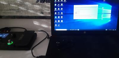

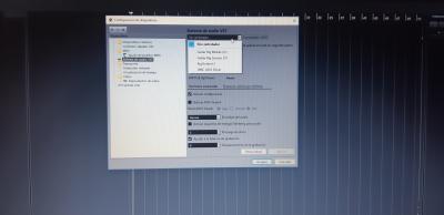

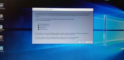

Hola a todos y gracias a Sammeto por la ayuda, después de mil pruebas he instalado la última versión del asio4all (v2.13) y al seleccionarla en el panel de control ya puedo seleccionar la Ampero como entradas y salidas, pero petardea el sonido y se oye doble por que se suma la salida de la Ampero más la que estoy reproduciendo desde cubase, he subido el búfer de 512 en adelante pero empeora.
Os mando imágenes del problema a ver si alguien me echa un cable.
