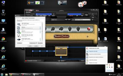

#777 Recordar que cuando tengas el Fender fuse funcionando,y el amplificador conectado, os aparecerá en Administrador de sonidos, y seguidamente en dispositivos de audio. y teneis que tener activada las 2 opciones que veis en la foto. os aparecerá Mustang etc.... os dejo una imagen para que lo veas. Yo no tenia en estos momentos conectado el amplificador, por eso no aparece en el dispositivo de audio.....
Si tenéis alguna duda enviarme un mensaje a fran_m_acu@hotmail.com
Yo utilizo un pedal de teclado Yamaha para cambiar de sonido en el amplificador, ademas tiene una tecla para cambiar positivo y negativo de la clavija, es para que sirva para cualquier aparato que necesite un pedal.
Saludos!!!!!!!!!!!!!!!!!!!
