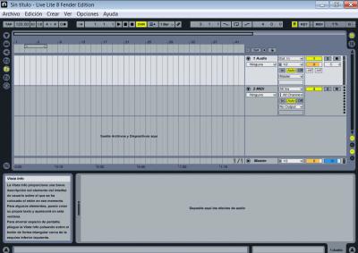

Comienzo con la explicación de mi problema paso a paso para que me vean el error:
1-Conecto el mustang al PC,abro el fuse y pongo un preset cualquiera.
2-Abro el ableton.

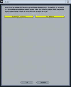

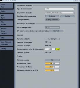

3-Voy a preferencias/audio: pongo Asio y Fender asio universall y configuro las entradas y salidas .Acepto.(Imagenes mas abajo)
4-Voy a arrengement (Imagen mas abajo)
5-En 1 audio selecciono 1/2 ,aunque salen 1 y 2 también(Imagenes)
6-Pulso a la derecha armar grabación(Imagen)

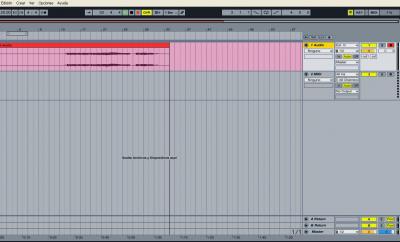

7-Pulso grabación global,arriba del todo(Imagen)
8-Pulso barra espaciadora y salen ondas pero al pulsar de nuevo la barra espaciadora para y al intentar reproducir no hace nada.(imagen)

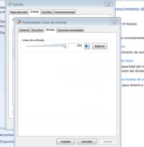

-Configuración de audio;No se si te refieres a esto(Imagen )
Espero que me podáis ayudar a solucionarlo con todas las imágenes que he puesto... Gracias

#667 Creo que ya se donde está tu problema. Según la imágenes que has subido, utilizas el software ASIO. Y para poder escuchar por los altavoces de tu ordenador de nuevo, debes volver a cambiar a la configuracion normal de audio de tu PC, en tu caso creo que AC'97 (esto me parece que se comenta en el tutorial que subieron en la página 30). Es decir, que SI que grabas, pero para escucharlo debes volver a tu configuración normal de audio de tu PC.

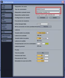

De todas formas, yo no utilizo Asio y grabo perfectamente. Te dejo mi configuración de audio del Ableton (las entradas y salidas déjalas tal y como están, solo cambia lo que te recuadro en rojo) y una vista del momento en que estoy grabando (recuerda que los dos REC deben estar en ROJO).

#669 Lo has mirado con el Mustang encendido y conectado al PC por USB ???? Si no esta encendido o conectado, NO sale. Si lo tienes encendido y conectado, debe salir por fuerza.
Primero cambia el tipo de controlador a MME/DirectX, después el dispositivo de entrada de audio a Mustang Amplifier DX y al final la tarjeta a AC'97 (si no está puesto ya).
Pero siempre con todo conectado y encendido. E intenta tener solo abierto el Ableton (por si acaso el Fuse te cambia algo sin que lo sepas).
