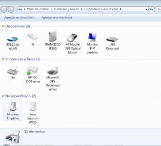

Si te refieres a que si el fuse me cambia de presets ...si .Acabo de encontrar esto y donde pone mustang amplifier dice que es un dispositivo de entrada pero al ir a la configuración de sonido tampoco me deja elegirla,no se que hacer (foto)

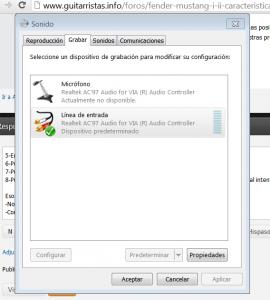

En la página anterior ya puse una foto de que en mis dispositivos de grabación lo único que me sale es microfono y linea de entrada predeterminada (foto)

#682 En ese cuadro que pones, debe salir el Mustang, junto con el micro y la tarjeta que si salen (todo dispositivo que tengas conectado y encendido). No se como puedes añadirlo, porque yo tengo Window XP, y el tuyo parece el 7 o el vista. Quizás desde ese botón de propiedades que sale abajo ?¿?¿?
