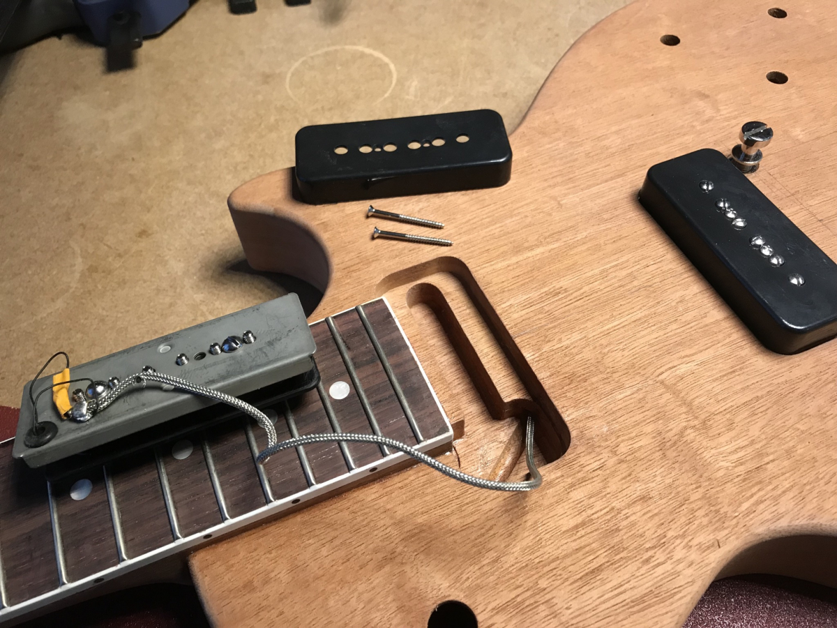

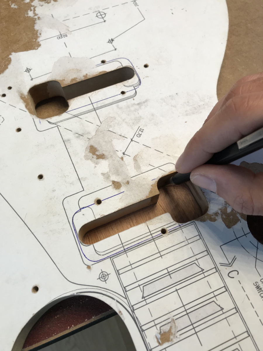

Como ya he comentado antes también, Gil Yaron insiste en su hilo de la LP59 en que es importante comprobar cada medida del mueble con el hardware real que vamos a montar en la guitarra. Las cotas teóricas o especificaciones etc., están bien como referencia, pero con las piezas reales, a veces te llevas sorpresas.
Tratando de montar la pastilla del mástil, resulta que los tornillos de regulación de altura de la P90 no daban en longitud para llegar al fondo de la cavidad (los dos tirafondos que atraviesan la pastilla y se amarran directamente a la caoba).
index.php?controller=forum&action=view_attachment&attachment_id=113332
Definitivamente, la cavidad es demasiado profunda (tanta trigonometría y mira para qué... :temacerrado: ) y conseguir unos tirafondos de latón (no magnéticos) con baño de niquel más largos en este diámetro va a ser imposible, así que más vale una buena rectificación a tiempo...

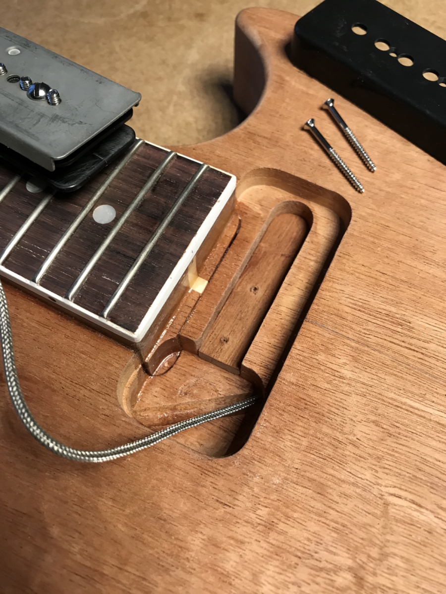

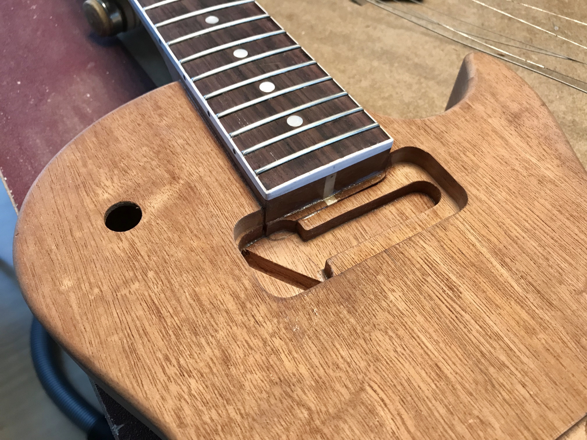

Pruebo primero haciendo una pequeña cala para ver cuanto necesitaría elevar el fondo.
index.php?controller=forum&action=view_attachment&attachment_id=113333
index.php?controller=forum&action=view_attachment&attachment_id=113334
A poco que le suba, compruebo que los tirafondos ya llegan.

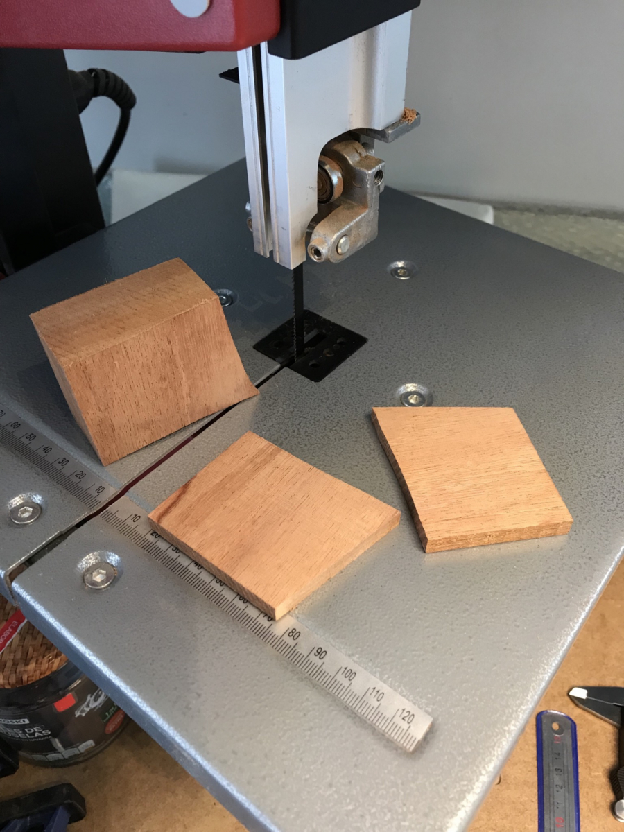

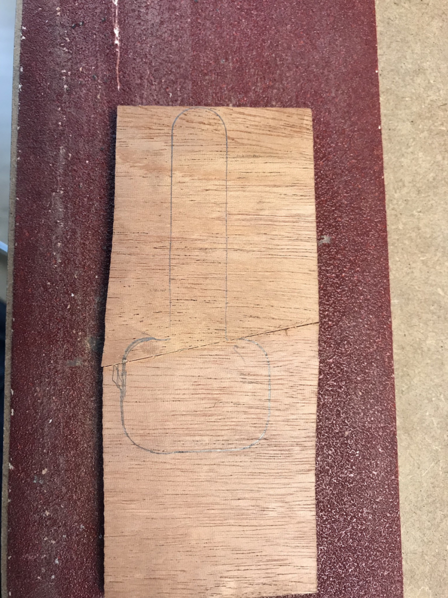

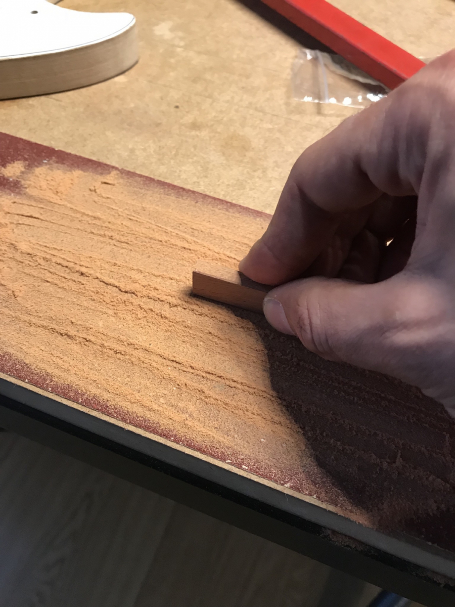

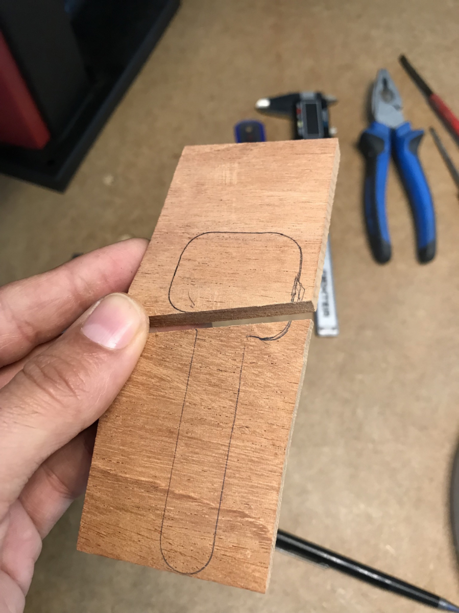

Manos a la obra. Busco un retal de caoba con la misma orientación de la beta que la cavidad y le saco un par de “filete”.
index.php?controller=forum&action=view_attachment&attachment_id=113336

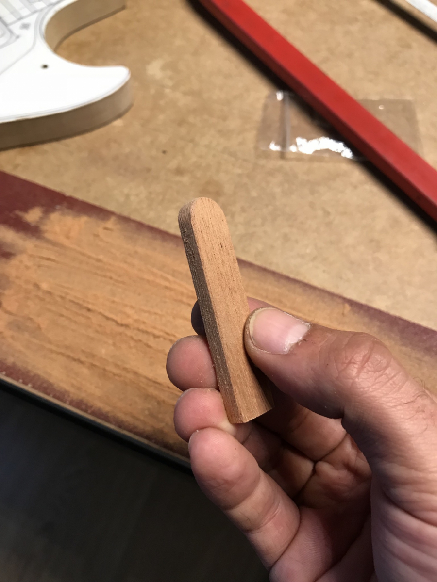

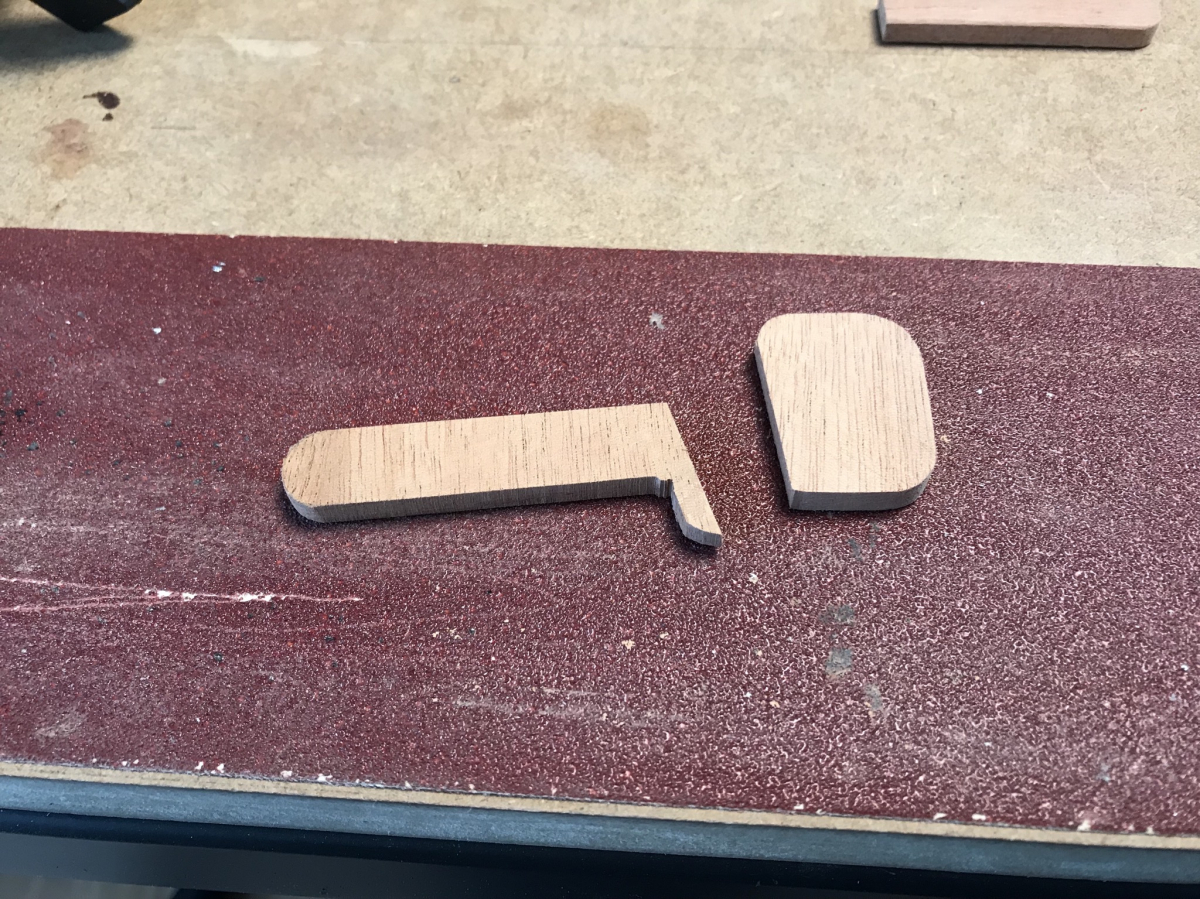

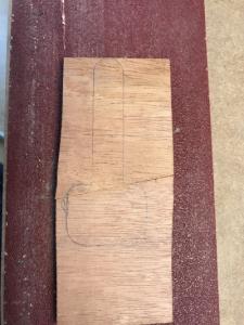

Dibujo sobre las piezas la forma de la cavidad y recorto. La hago en dos ya que el retal no es muy grande y no da para hacerlo en una pieza.
index.php?controller=forum&action=view_attachment&attachment_id=113337
index.php?controller=forum&action=view_attachment&attachment_id=113338
index.php?controller=forum&action=view_attachment&attachment_id=113339
index.php?controller=forum&action=view_attachment&attachment_id=113340

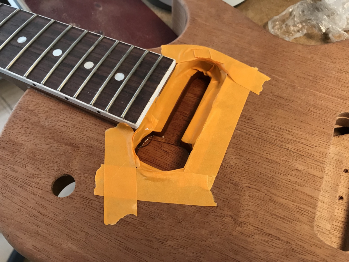

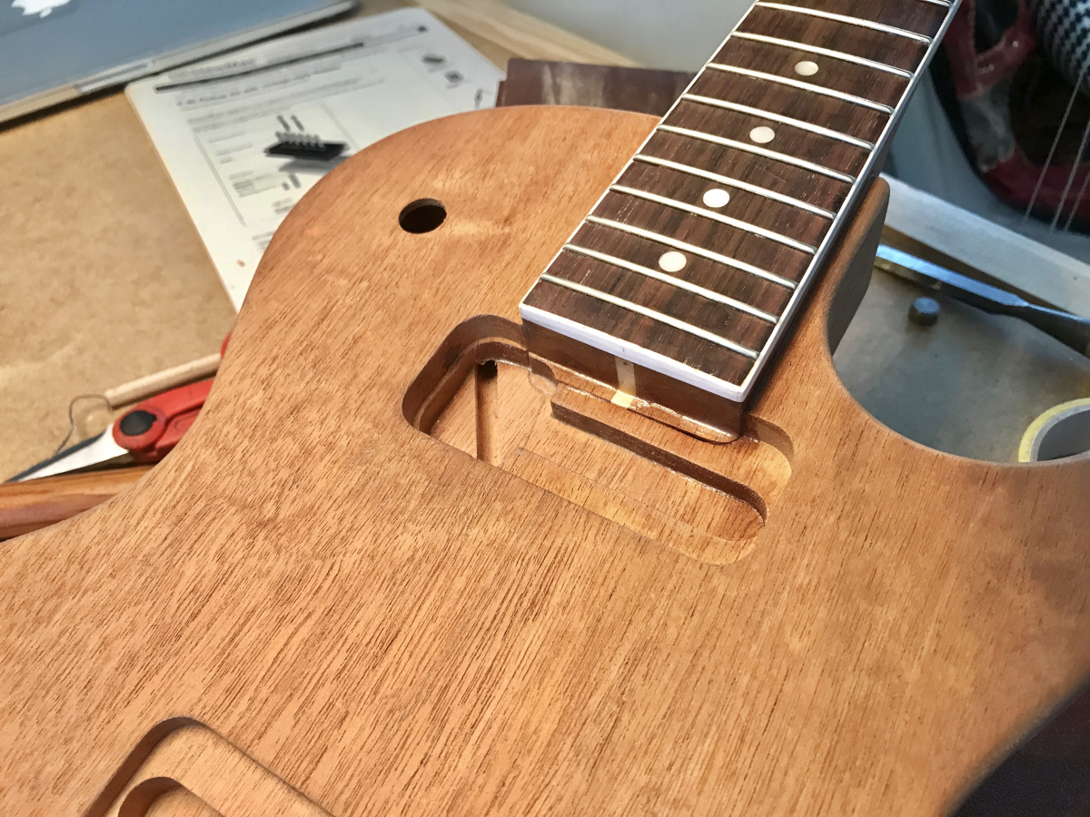

Preparo hide glue, embadurno bien, inserto la pieza, y retiro exceso de cola con un paño mojado en agua bien caliente.
index.php?controller=forum&action=view_attachment&attachment_id=113341
index.php?controller=forum&action=view_attachment&attachment_id=113342

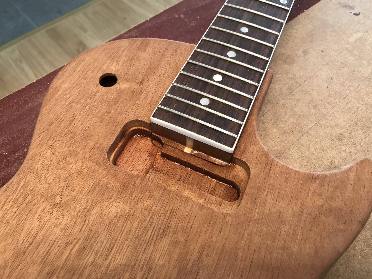

Una vez bien seco, le paso de nuevo la broca larga del canal para el cableado.
Y aquí no ha pasado nada! :calor: :oops2:
index.php?controller=forum&action=view_attachment&attachment_id=113343
index.php?controller=forum&action=view_attachment&attachment_id=113344
Me encanta lo agradecida que es la madera si te toca reparar o rectificar algo. Con unos retales, un poco de serrín y cola animal, puedes hacer una ñapa de coj...nes, y que prácticamente ni se note...

¿Entonces la cavidad de la zona del mástil es más profunda que la del puente? Porque la cavidad del puente no te ha dado problema con los tornillos, ¿no?

Dejo las medidas de profundidad de las cavidades:
Cavidad puente:
Profundidad total ~15,5mm
Profundidad intermedia ~5,8mm
Cavidad mástil:
Profundidad total ~17,2mm
Profundidad intermedia ~9,5mm
