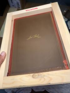

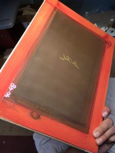

Mientras sigo mirando el cielo con resignación, y soñando con higrómetros que dan una humedad por debajo del 65%... hoy me ha llegado el fotolito para el logo!! :ok:

El logo enmarcado y todo. Vaya nivelazo, para mi que nunca lo había visto.

El marco sujeta y mantiene tensa la malla de 90hilos. Para el que no conozca el mundo de la serigrafía: https://m.youtube.com/watch?v=AVrMPoh86FM

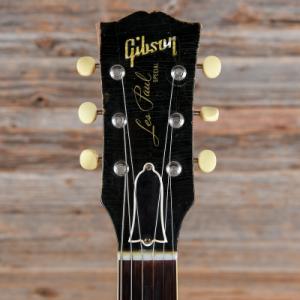

Yo lo he encargado hacer en Vostok Barcelona. Saqué el logo de esta foto editándola con el Vista Previa y se lo mandé escalado ya a medida.
index.php?controller=forum&action=view_attachment&attachment_id=114649
index.php?controller=forum&action=view_attachment&attachment_id=114645
La intención era fabricarme yo mismo el fotolito, pero entre el marco, la malla, la emulsión etc., se me disparaba el presupuesto y salía mejor encargarlo ya terminado.
Aunque edité la imagen a 300ppi no está del todo fina si haces zoom, pero el fotolito ha quedado de lujo, y estando sacado de una Special original del '56, no hay lugar a errores ni copias mal hechas como los logos y decals de Specials que se venden por ahí donde la tipografía de la letra deja mucho que desear.

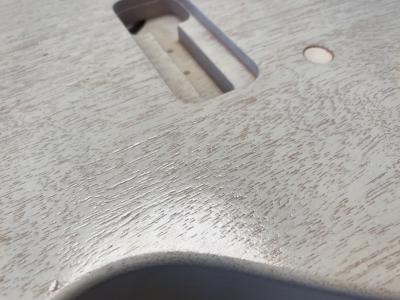

Eso es Loren, no es barniz como tal sino selladora, y ésta se lija igual de bien que la selladora nitro.

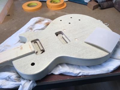

Lo cierto es que he acabado dándole selladora nitro prácticamente por completo. La intención era aplicarle el poliacrílico a spray con este trasto:
index.php?controller=forum&action=view_attachment&attachment_id=114651
Pero ha resultado una perdida de dinero inservible. Pese a que el poliacrílico viene muy líquido y nada viscoso, el cacharro no tiene fuste y solo le pude aplicar una mano finísima antes de que dejara de pulverizar el puñetero trasto este. A la basura se ha ido junto con dos recambios que pillé, y he tenido que acabar sellando poro con base nitro. No hay mal que por bien no venga, y la special irá prácticamente solo en nitro.

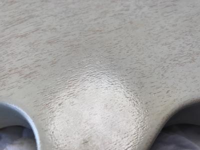

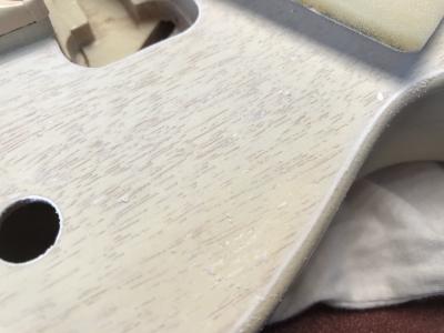

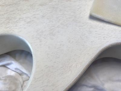

Aquí, el otro día lijando tras las primeras manos. Aún me quedan manos hasta cerrar del todo el poro, pero va cogiendo buena pinta.

El uso de selladoras de este tipo en combinación con la nitro fue un standard en los 60-70 en la industria por el rápido secado y fácil lijado (léase el famoso fullerplast de Fender), por lo que no hay nada que temer, es un método más que contrastado, pero gracias por el consejo Loren :okis:
Dejo un enlace donde se habla un poco de este tema: https://www.musiquiatra.com/index.php?/forums/topic/67930-fullerplast-derribando-mitos/
