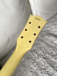

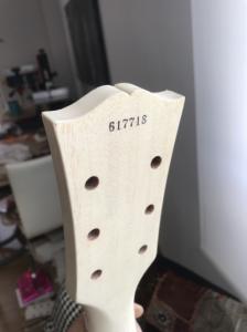

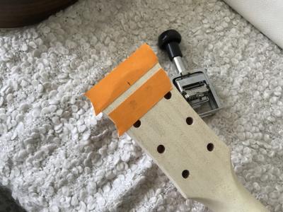

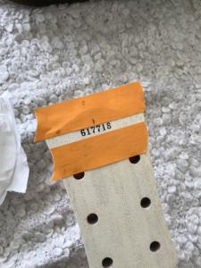

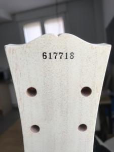

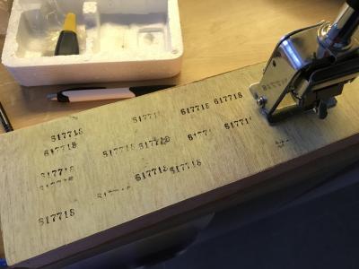

Una vez terminada la fase del blanco base, el grain filler, y la selladora incolora, y antes de empezar con el vintage ambar, turno del serial.
Haciendo primero pruebas sobre la muestra.
index.php?controller=forum&action=view_attachment&attachment_id=114955
Marcando con cinta la posición en la pala.
index.php?controller=forum&action=view_attachment&attachment_id=114956
Y ya tenemos n°de serie.
index.php?controller=forum&action=view_attachment&attachment_id=114957
index.php?controller=forum&action=view_attachment&attachment_id=114958
index.php?controller=forum&action=view_attachment&attachment_id=114973
El 6 corresponde al año 56. El resto no me he complicado: la fecha en la que le planté el sello. Oficialmente ha nacida una Special del ‘56.

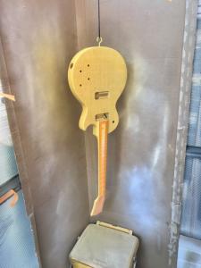

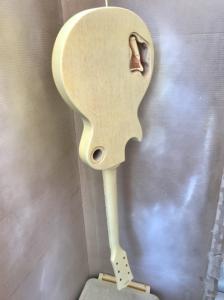

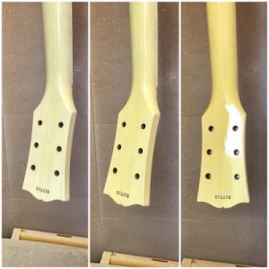

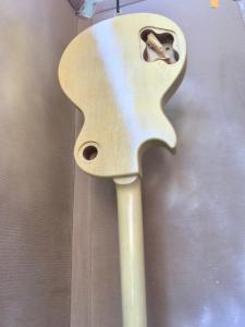

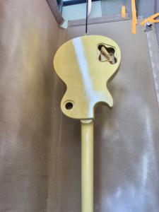

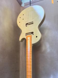

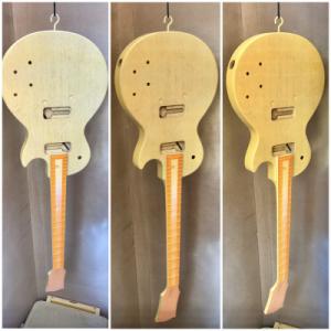

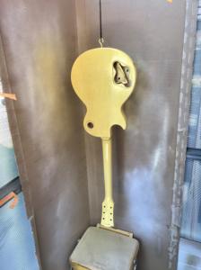

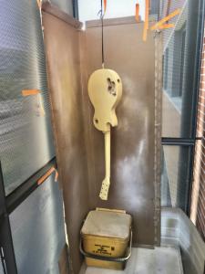

En cuanto el tiempo lo ha permitido, a la “cabina de pintura” a por el vintage amber.
index.php?controller=forum&action=view_attachment&attachment_id=114959
Con el primer bote.
index.php?controller=forum&action=view_attachment&attachment_id=114960
index.php?controller=forum&action=view_attachment&attachment_id=114961
index.php?controller=forum&action=view_attachment&attachment_id=114962
index.php?controller=forum&action=view_attachment&attachment_id=114963

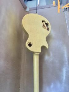

Con el segundo spray.
index.php?controller=forum&action=view_attachment&attachment_id=114964
index.php?controller=forum&action=view_attachment&attachment_id=114965
index.php?controller=forum&action=view_attachment&attachment_id=114966

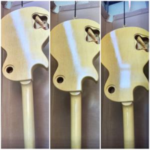

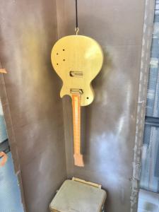

Con el tercero.
index.php?controller=forum&action=view_attachment&attachment_id=114967
index.php?controller=forum&action=view_attachment&attachment_id=114968
index.php?controller=forum&action=view_attachment&attachment_id=114969

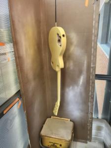

Todavía le meteré más manos para dejarla en el punto que quiero, pero por suerte, parece que va todo por donde tiene que ir y nos vamos acercando a un buen TV Yellow.
Aquí se ve mejor la evolución.
index.php?controller=forum&action=view_attachment&attachment_id=114970
index.php?controller=forum&action=view_attachment&attachment_id=114971
index.php?controller=forum&action=view_attachment&attachment_id=114972

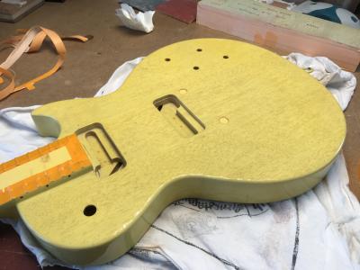

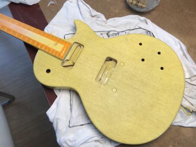

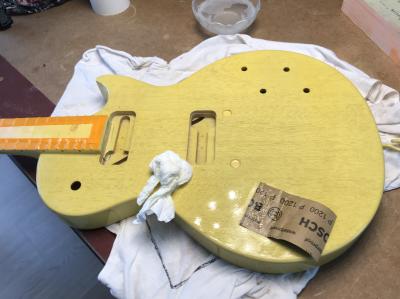

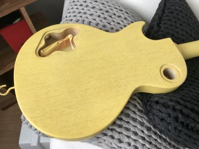

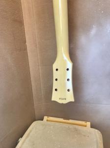

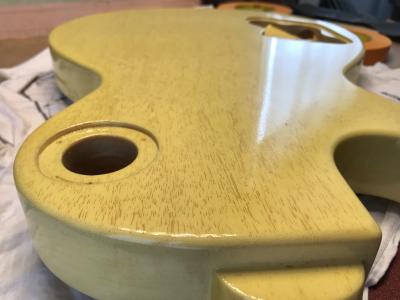

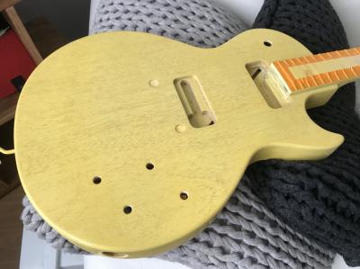

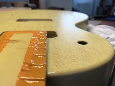

Tras secar varios días, lijando al agua para ir eliminando en la medida de lo posible la piel de naranja.
index.php?controller=forum&action=view_attachment&attachment_id=114974
index.php?controller=forum&action=view_attachment&attachment_id=114975
index.php?controller=forum&action=view_attachment&attachment_id=114976
index.php?controller=forum&action=view_attachment&attachment_id=114977
index.php?controller=forum&action=view_attachment&attachment_id=114978
index.php?controller=forum&action=view_attachment&attachment_id=114979
index.php?controller=forum&action=view_attachment&attachment_id=114980

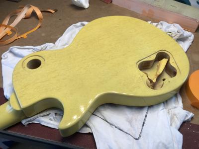

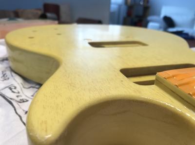

Con luz natural.
index.php?controller=forum&action=view_attachment&attachment_id=114981
index.php?controller=forum&action=view_attachment&attachment_id=114982
index.php?controller=forum&action=view_attachment&attachment_id=114983

Estoy flipando compi.....una pregunta.
En qué mano de pintura has empezado a lijar y con qué grano? Imagino que en la tercera y con 1200 al agua?

"Allmanzor" escribió:
Me la imaginaba con el amarillo más fuerte.
Aún le queda alguna mano de ambar.
Eso es. Se puede lijar entre manos, pero por el clima no tengo muchas oportunidades de pintar, por lo que le tiré los tres sprays el mismo día y el lijado después. Siempre con mucho cuidado, ya que puedes descubrir el blanco y dejar una calva como te pases.
