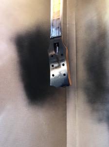

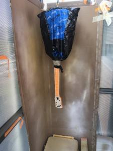

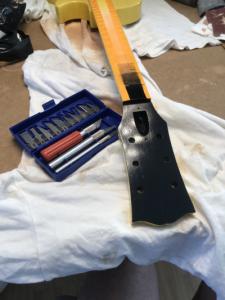

Protegiendo bien la guitarra para que no le caiga ni una mota de negro.
index.php?controller=forum&action=view_attachment&attachment_id=115290
index.php?controller=forum&action=view_attachment&attachment_id=115291
Aplicando nitro negra.

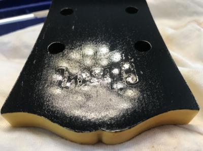

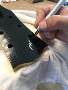

Tras secar, toca descubrir el logo de madreperla.
index.php?controller=forum&action=view_attachment&attachment_id=115294

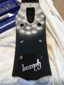

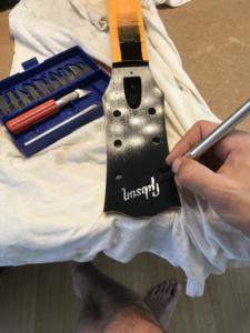

A contraluz, se adivina el contorno del logo. Con cuidado y mucha delicadeza, vamos descubriendo el madreperla.
index.php?controller=forum&action=view_attachment&attachment_id=115295
index.php?controller=forum&action=view_attachment&attachment_id=115296
index.php?controller=forum&action=view_attachment&attachment_id=115297

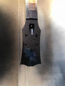

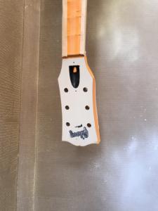

Pala lista para recibir el serigrafiado.

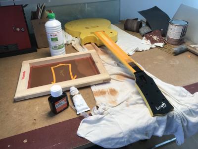

Hora de estrenarse con el fotolito y serigrafiar el logo Les Paul SPECIAL :super_icono:
index.php?controller=forum&action=view_attachment&attachment_id=115299

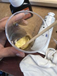

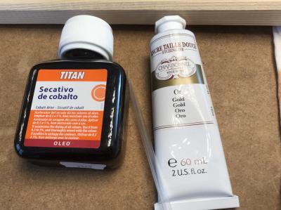

Pintura al óleo Charbonnel Gold y secativo de cobalto para acelerar el secado del óleo.
index.php?controller=forum&action=view_attachment&attachment_id=115300

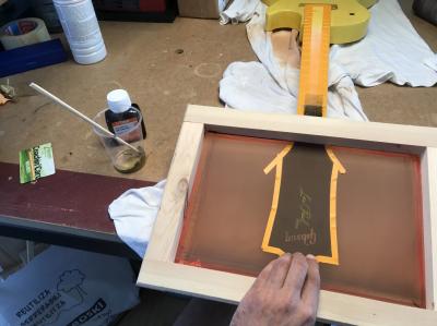

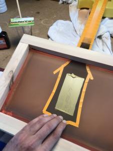

Al fotolito le he puesto cinta para guiar el posicionamiento sobre la pala.
index.php?controller=forum&action=view_attachment&attachment_id=115301
Hacemos una pequeña mezcla de Charbonnel, unas gotitas de secativo de cobalto, y unas gotas de aguarrás para diluir un poco la mezcla.
index.php?controller=forum&action=view_attachment&attachment_id=115302
Centramos el fotolito sobre la pala.
index.php?controller=forum&action=view_attachment&attachment_id=115303
Con el palito, ponemos una pequeña porción de la mezcla sobre la malla, y con una tarjeta a modo de espátula, arrastramos haciendo cierta presión para que la pintura atraviese el logo (no he podido sacar fotos del momento por falta de manos, pero en el video anterior se ve en detalle).

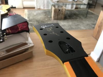

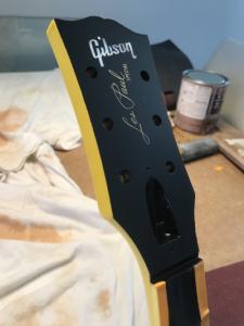

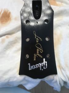

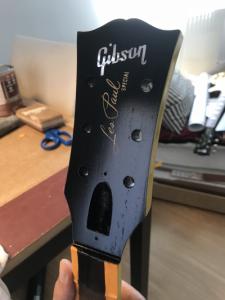

Et voilà! Ya tenemos logo.
index.php?controller=forum&action=view_attachment&attachment_id=115305
index.php?controller=forum&action=view_attachment&attachment_id=115306
index.php?controller=forum&action=view_attachment&attachment_id=115307
index.php?controller=forum&action=view_attachment&attachment_id=115308
index.php?controller=forum&action=view_attachment&attachment_id=115309

¡Maravilloso!

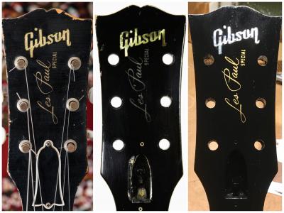

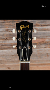

¿Has calculado exactamente la posición del "Les Paul Special"? Lo veo un poquito cerca del logo Gibson.
Natxu
por el 06/08/2018
A mi me pasa lo mismo, pero con la diferencia que lo que veo muy "lejos" del borde superior es el logo "Gibson".
Imagino que debes tener las medidas al milímetro. Será un simple tema de percepción

Para tranquilidad de la congregación :hedicho: , no hay nada dejado al azar y está hecha a imagen y semejanza de una pala del '56. Para el que le interese el tema, en mi entrada #292 hablo precisamente sobre el detalle del posicionamiento de los logos en diferentes años.
Para muestra un botón: un par de palas originales del '56 junto a la mía (dcha del todo). De hecho, usé como referencia la foto de la izquierda del todo.
