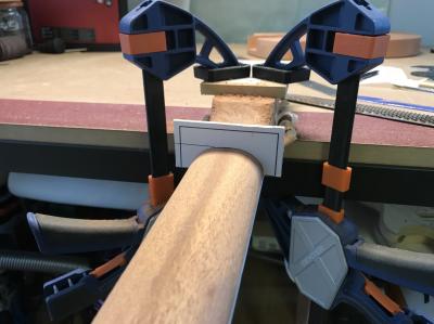

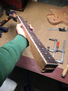

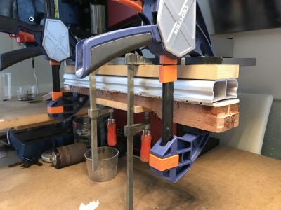

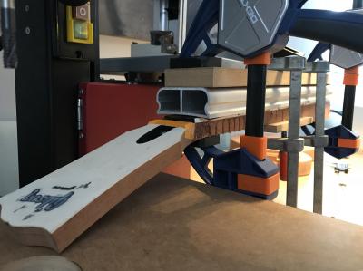

Gracias compañeros, nuevos avances:

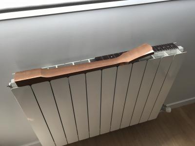

Encolado del diapasón al mástil. Mientras se funde la cola, precalentando el mástil y el diapasón sobre el radiador a tope.
index.php?controller=forum&action=view_attachment&attachment_id=112358

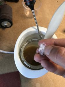

Siguiendo el consejo de Gil Yaron, le agrego un poco de sal a la mezcla para retardar ligeramente el secado.
index.php?controller=forum&action=view_attachment&attachment_id=112359
Aconsejo tener las sargentas y todo a mano, y ensayar antes los movimientos, por que la cola se enfría super rápido. No tengo fotos porque faltan manos para hacerlo bien y rápido, pero aquí con las sargentas ya puestas.
index.php?controller=forum&action=view_attachment&attachment_id=112360
index.php?controller=forum&action=view_attachment&attachment_id=112361
Tras dejar secar toda la noche, encolado listo.
index.php?controller=forum&action=view_attachment&attachment_id=112362

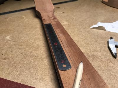

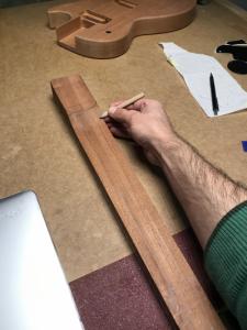

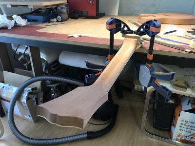

Toca darle forma el mástil.
Trazamos primero la línea o eje central.
index.php?controller=forum&action=view_attachment&attachment_id=112363
Después, varias paralelas para tener referencias, y la forma del zoque y la terminación de la pala.
index.php?controller=forum&action=view_attachment&attachment_id=112364
Así.
index.php?controller=forum&action=view_attachment&attachment_id=112365

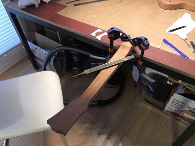

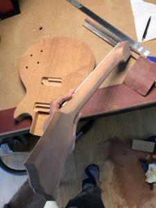

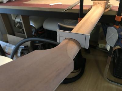

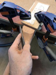

Sujetamos bien el mástil, y a darle a la escofina.
index.php?controller=forum&action=view_attachment&attachment_id=112366
index.php?controller=forum&action=view_attachment&attachment_id=112367
index.php?controller=forum&action=view_attachment&attachment_id=112368

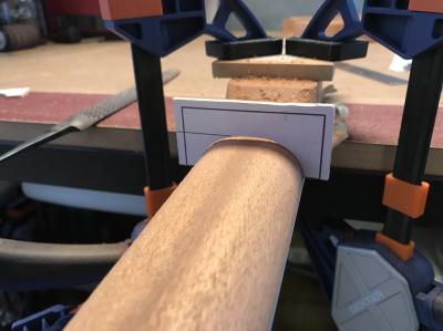

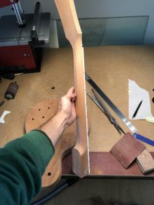

Siguiendo las líneas como referencia, y dejando la línea central intacta, ya que ésta garantiza que el mástil sea plano en toda su longitud.
Comprobando con las plantillas.
index.php?controller=forum&action=view_attachment&attachment_id=112369
index.php?controller=forum&action=view_attachment&attachment_id=112370
Un poco más en la parte final...
index.php?controller=forum&action=view_attachment&attachment_id=112371

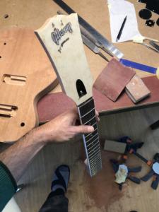

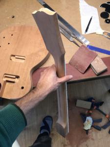

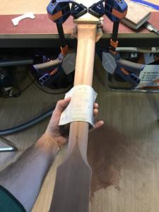

Lija, forma del zoque, y más lija.
index.php?controller=forum&action=view_attachment&attachment_id=112372
index.php?controller=forum&action=view_attachment&attachment_id=112373

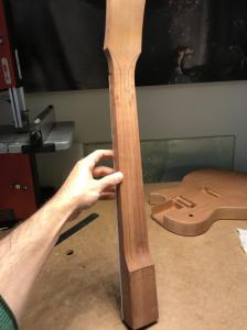

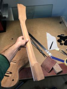

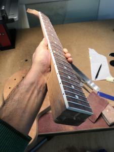

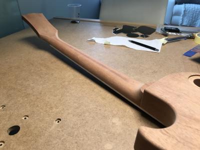

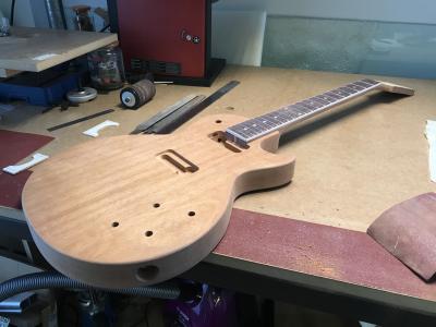

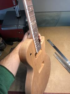

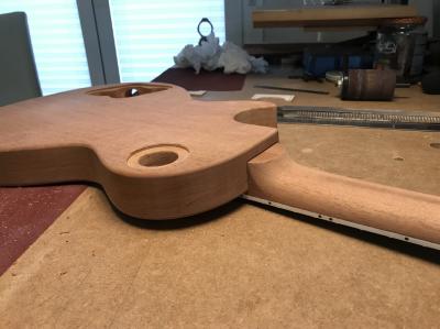

A falta de retoques, mástil terminado.
index.php?controller=forum&action=view_attachment&attachment_id=112374
index.php?controller=forum&action=view_attachment&attachment_id=112375
index.php?controller=forum&action=view_attachment&attachment_id=112376
index.php?controller=forum&action=view_attachment&attachment_id=112377
index.php?controller=forum&action=view_attachment&attachment_id=112378
index.php?controller=forum&action=view_attachment&attachment_id=112379

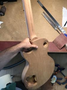

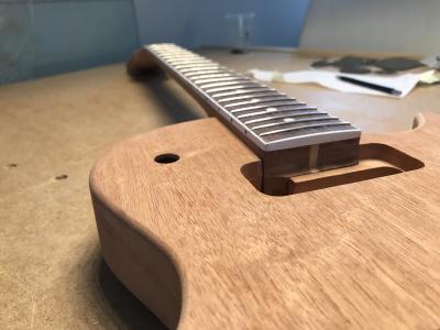

Sin duda la parte que más he disfrutado... Creo que cuando he visto el mástil terminado, he empezado a ser consciente de la que estoy liando.... :mrgreen:
index.php?controller=forum&action=view_attachment&attachment_id=112380
index.php?controller=forum&action=view_attachment&attachment_id=112381
index.php?controller=forum&action=view_attachment&attachment_id=112382
index.php?controller=forum&action=view_attachment&attachment_id=112383
index.php?controller=forum&action=view_attachment&attachment_id=112384
index.php?controller=forum&action=view_attachment&attachment_id=112385
Que no se diga que cuelgo pocas fotos....

Allmanzor
Nunca sobran fotos. Maravilloso lijado del mástil. Ya va tomando forma. Poner el mástil a la guitarra, nada más para las fotos, ¿no fue un momento trascendente para ti ? :)
