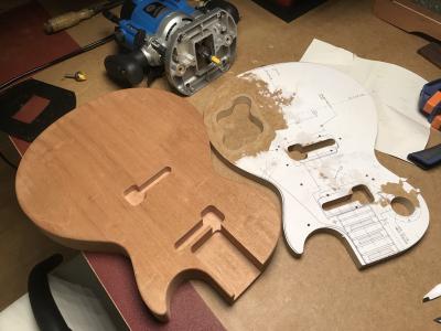

Ahora, toca seguir con el cuerpo.

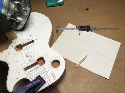

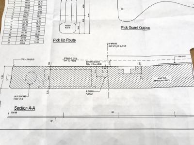

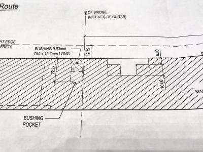

Primero, mecanizado del fondo de las cavidades de las pastillas: la forma ya la tengo en las plantillas, pero no la profundidad...
Para la del puente, utilizo las dimensiones del plano de la Junior ‘54 que no deberían diferir en esencia a una Special.

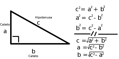

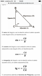

Para la del mástil, no he conseguido información fiable de qué profundidad tenían las Special de la época. Por lo que ha tocado tirar de trigonometría...
Por lógica, la pastilla del mástil respecto a la del puente, se hunde a razón de 1,2° de inclinación (ángulo del mástil) representando una “hipotenusa” paralela a las cuerdas y que desciende en sentido puente/mástil. Como la distancia entre pastillas ya la tengo, y el ángulo (æ) también, hallo la profundidad o longitud del cateto que me falta tirando de fórmulas.
index.php?controller=forum&action=view_attachment&attachment_id=109813
index.php?controller=forum&action=view_attachment&attachment_id=109814

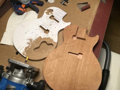

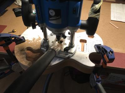

Los números que me salen me encajan, pero guiándome de mi archivo de fotos, le resto algún milímetro para hacerla un pelo menos profunda.
index.php?controller=forum&action=view_attachment&attachment_id=109815
index.php?controller=forum&action=view_attachment&attachment_id=109816
index.php?controller=forum&action=view_attachment&attachment_id=109817
De momento, así tienen buena pinta.
