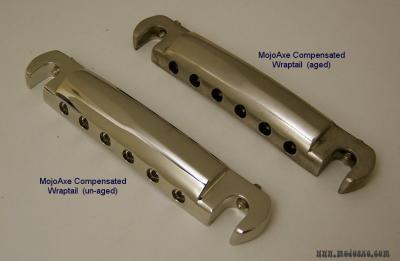

"Allmanzor" escribió:
Por otro lado, viendo la preciosidad de guitarra del vídeo puesto por #220 me surge una duda: con ese cordal sin puente con selletas ajustables, ¿qué pasa con la octavación de ésta guitarra? ¿No era que las primeras Les Paul fueron rechazadas por imposibles antes de añadirles el puente ABR..?
Respecto al puente wraparound, está la opción de uno compensado como los que hace MojoAxe.

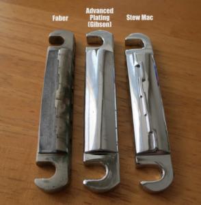

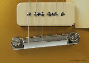

Y otras variantes.
index.php?controller=forum&action=view_attachment&attachment_id=109931
No puedo hablar de si dan problemas estos puentes, porque no he tenido ninguna con puente wraparound. Lo que sí puedo afirmar es que también ponen en cuestión los puentes Telecaster de 3selletas no compensadas. Yo tengo una Custom 62. Mi experiencia al menos ha sido afinación y quintado perfectos siempre, y me encanta ese diseño tan básico y austero.
Supongo que es como todo... El que busca un coche vintage, seguro que no echa de menos el bluetooth o el manos libres en el volante.
Cuestión de ver el resultado y probar...
