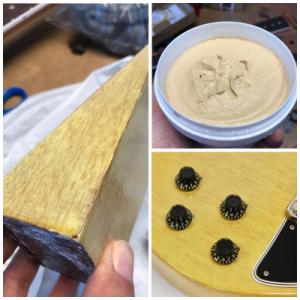

No andas mal encaminado toni diaz. Ayer empecé haciendo pruebas con el grain filler, y por el olor y la textura pensé exactamente eso, que no es más que la masilla tapaporos de toda la vida pero teñida. Y lo de la espátula es complétamente correcto ya que de hecho, venden unas espátulas de goma para aplicarlo, aunque es cierto que lo de embadurnar la madera y retirar el exceso con paños también se utiliza. Yo estoy utilizando una tarjeta de plástico tipo las de puntos o las de crédito.
Estoy probando con el “natural” de Nitorlack Moreno. Se supone que el color del filler en el acabado TV Yellow es “raw sienna” que le llaman en inglés. Básicamente, es éste color, y de momento, aunque hay que depurar más el tono y el acabado en general, con la primera prueba nos vamos acercando.

Yo lo aplico bastante diluido en agua y con brocha, así entra mas el los poros profundos..a los 10-15 minutos retiro el sobrante con una tarjeta (tipo crédito) y al día siguiente una lija fina y a lacar. Es una maravilla este producto!!
Probaré todas las técnicas, gracias.

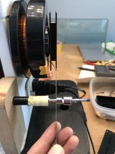

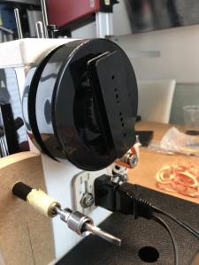

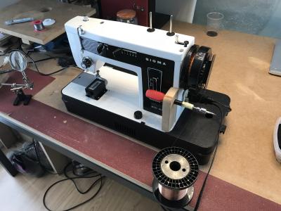

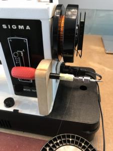

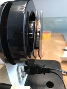

El set up que he utilizado, es el siguiente:
index.php?controller=forum&action=view_attachment&attachment_id=112995
La Sigma, el contador en el portaagujas, un taco de DM con un orificio pegado con doblecara, un destornillador, y un par de cabezas de destornillador fijadas con carrocero como guías. La bobina va pegada con doble cara a la rueda.
index.php?controller=forum&action=view_attachment&attachment_id=112996
Importante, que lo que pongáis como guías del hilo, tenga cantos redondeados sin aristas para evitar que parta el hilo, y antes de meteros con el plain enammel, hagáis unas pruebas antes con hilo standard ya que hasta que se le coge el punto a la tensión que se le da al hilo, parte con la mirada y se desperdicia mucho hilo.
Dicho lo cual, primero la doble cara en la bobina y la pegamos a la rueda.
index.php?controller=forum&action=view_attachment&attachment_id=112998
index.php?controller=forum&action=view_attachment&attachment_id=112999

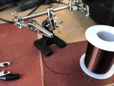

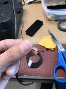

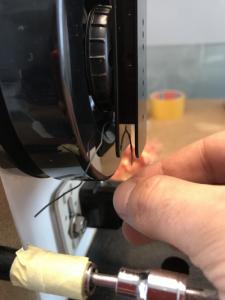

Se coge un trocito de cable fino de unos 6-8cm, lo pelamos por un extremo, y le soldamos el hilo sin pasarnos de calor. A poco que le damos estaño se funde el recubrimiento del cobre y queda soldado. Protegemos la soldadura con cinta de bobinado o lo que sea, y ya tenemos el extremo inicial.
index.php?controller=forum&action=view_attachment&attachment_id=113002
index.php?controller=forum&action=view_attachment&attachment_id=113003

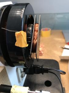

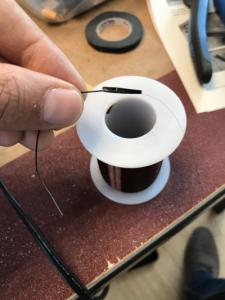

La bobina tiene dos orificios de entrada y salida del hilo. Pasamos el cable por el orificio más cercano al centro, y dejamos únicamente 1-2cm dentro. El otro extremo lo fijamos con cinta a la rueda para que no se nos cruce.
index.php?controller=forum&action=view_attachment&attachment_id=113005
index.php?controller=forum&action=view_attachment&attachment_id=113006

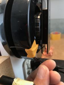

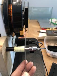

Con una regla, alineamos los topes de la guía justo a la par de las dos “orejas” de la bobina. Se me ha olvidado comentar que conviene lijar un poco las caras interiores para suavizar y eliminar las aristas y marcas del molde. Cuanta más precauciones para que no parta el hilo, mejor.
index.php?controller=forum&action=view_attachment&attachment_id=113007
index.php?controller=forum&action=view_attachment&attachment_id=113008
Unas primeras vueltas a mano a la rueda, para cubrir y atrapar el cablecito con las primeras vueltas de hilo.
