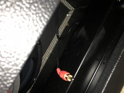

Me ha venido el ampli con el cable rojo suelto y no me funciona la reverb. Será por eso?
Carlos_No
Efectivamente
MrCharly55
por el 06/11/2018
Y donde lo conecto?
Carlos_No
Al tanque de la reverb. Tiene que haber una conexión RCA libre
kike_vc2
por el 06/11/2018
El tanque de la Reverb es el rectángulo negro que se ve en la foto, justo está conectado uno igual de color negro, el rojo se conecta en el otro extremo, si pasas la mano por detrás notarás la entrada.
