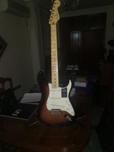

Hola, acabo de comprarme recientemente una Fender player stratocaster 75 aniversario color sunburst y mi pregunta va relacionada con el puente, ya que quiero que la afinación me aguante y tener sustein, pero al mismo tiempo poder hacer uso del vibrato.... Soy novato y estoy en un mar de dudas.... El puente pegado totalmente al cuerpo, el puente a dos mm del cuerpo....etc... la verdad no sé qué hacer para conseguir lo especificado al principio.... actualmente lo llevo a dos mm del cuerpo y es tocar cualquier canción haciendo uso del vibrato y ya estoy desafinado...en fin si alguien le ha pasado le agradecería cualquier consejo que me permita no estar afinando constantemente.... Muchas gracias y un saludo cordial....

Si la guitarra es nueva y llevas poco con ella, yo empezaría por las cuerdas. Puede que aún no tengan el rodaje necesario y al usar el trémolo de destebsen lo justo para que se desafinen.
También puedes probar a lubricar el hueso del mástil con mina de lápiz. Puede que el roce haga que se ataquen y no vuelvan a su sitio tras usar el trémolo.
Yo ennuan strato que tengo me costó dar Co. El equilibrio entre el número de muelles y su posición, dureza..... Es una guitarra malilla pero tras hacer burradas para que las cuerdas tuviesen su rodaje y los muelles hiciesen lo propio, la afinación aguanta dignamente.
Pero no es un puente FR.
Tampoco pretendas hacer burradas con un trémolo normal a lo Van Halen.
Hay algún video interesante en Internet sobre cómo calibrar y ajustar un trémolo de strato. Y no es una operación difícil.
Comparte foto!!!

Os comparto foto de la guitarra, muchas gracias....

Bonita guitarra.
Para lubricar zonas de rozamiento explico en unos posts anteriores como hago yo:
