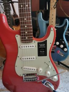

Me encanta. Qué preciosidad de color. Y ahora sí doy con ese sonido fender que buscaba.
Color pink, que espero qe con el tien
Mpo quede sin más bonito.
Una edición limitada..... Total que ya la tengo. Pero no es perfecta.

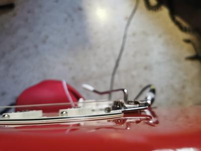

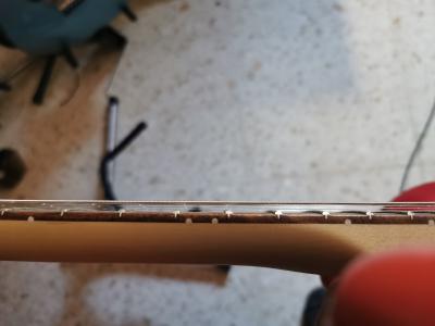

Noto el mástil y diapasón muy secos. Cuerdas algo altas y el puente no está del todo paralelo.
Qué me recomendáis? Limon para el mástil?
Apretar muelles?
Luther del tirón?
La guitarra es perfectamente tocable, pero quiero dejarla fina.

#458 felicidades por tu segunda player!, El diapasón es Pau ferro?
Jureweah
por el 08/04/2022
Color Fiesta Red, golpeador mint green y diapasón parece rosewood, pero creo que las Player vienen con pau ferro. Tienen una igual en mi tienda habitual y cada vez que paso se me ponen los dientes largos.
Muy guapa.

_Leo_
por el 08/04/2022
#459
#460

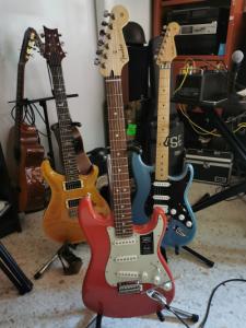

Una pasada, la verdad. Buscaba algo diferente, más strato que la otra Player que tengo.
Y he acertado de lleno.
Diría que sí que el diapasón es de pauferro, aunqe otras páginas digan que es de rosewood o similares.
Cómo comentaba la noto poco idrstada. Esta tarde le daré con un poco de "zumo de limon"
#461
Sí, y una Paula. Pero poco a poco. Jejejeje

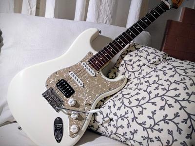

Bueno, finalmente he cambiado la configuración de mi Player SSS a HSS. He instalado un harness de mojotone con potes CTS y condensadores Mojotone Vitamin T, cableado vintage de algodón, he usado las pastillas de casa para las posiciones de mastil y central, y para la posición de puente he usado una Duncan JB que he quitado de mi Les Paul, todo montado sobre un golpeador vintage pearl. Una vez puestos, he aprovechado para apantallar todas las cavidades de la guitarra con cobre adhesivo. El resultado ha sido impresionante, llevo tres semanas con ella para poder tener una opinión lo más objetiva posible, y no puedo estar más contento. Por fin puedo utilizar la posición de puente de mi Strat, suena gruesa, con una cantidad de armónicos increíble, y los potes reaccionan de maravilla al subirlos o bajarlos. En definitiva, muy contento con el resultado. Os dejo una foto de cómo ha quedado, un saludo.

Tuviste que hacer obra o en el hueco que trae de serie entra bien una humbucker (obviamente cambiando el golpeador)? Los potes que traía eran de 250 verdad?

#464 si se ve la foto
#463 te a quedado de maravilla

#464 Solucionado lo de la imagen.
No es necesario hacer obra, el hueco del puente viene preparado para colocar una humbucker. Eran de 250k, efectivamente. Ahora monta uno de 250k para el tono de las pastillas de mastil y central, y uno de 500k para la del puente.

Gracias, me hubiera gustado que la humbucker fuera en color blanco igual que las singles, pero no está la cosa para caprichos de esos ahora mismo, quizá con el tiempo acabe probando otras y entonces sí que aprovecharé para que el color sea igual, un saludo!:brindis:
