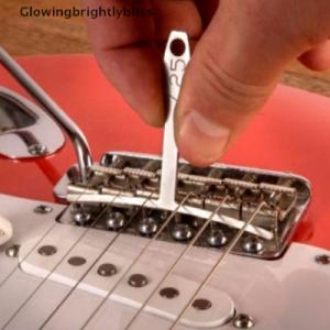

#419 Hola, se hace con la herramienta de la foto. Las selletas deberían quedar como en la foto, en paralelo al cuerpo-puente, pero cada una con la altura que dibuja el radio del diapasón.

djrever escribió:
Prueba a dejar todas las selletas bien paralelas al puente (eso sí, cada una con su altura manteniendo el radio del mástil)
Voy a intentar eso que dices, ya puestos no pierdo nada. De hecho así le doy algo de uso al kit de ajuste que compré por AliExpress jejeje

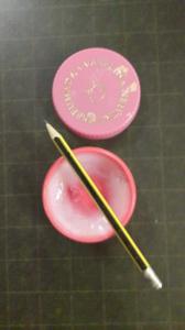

Yo utilizo grafito y vaselina... y a poder ser perfumada, para que te huela a estuche Gibson.
:L:
Untas la mina con un poco de vaselina y la rozas contra la cuerda, retenedor y cejuela en las partes donde tendrás fricción. El polvillo de grafito se queda adherido a la vaselina y esta a su vez a las zonas de fricción.
