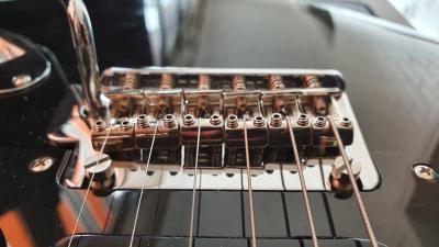

No se si se apreciará bien... Pero yo creo que están bien puestas
Me desafinan sobre todo las cuerdas 2 y 3

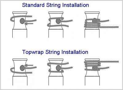

#413 yo las pongo mínimo con 3 vueltas de la cuerda en la clavijas, regreso del trabajo y te pongo la foto de mi guitarra como ejemplo.
Edit: como indica la figura, la forma standard

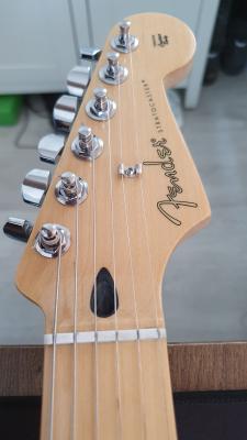

Creo que la tendré que llevar al luthier para que la revisen, porque creo que es un problema de cejuela. Al tensar o aflojar la segunda cuerda suenan ligeros "clicks" que me intuyo que es porque la cuerda no resbala bien y se queda como con micro atascos (con la tercera también pasa aunque mucho menos). Sin embargo eso no soluciona el hecho de que si uso el tremolo las cuerdas se destensan y baja algo la afinacion
En cuanto al tema del encordado, es algo que no creo que esté haciendo mal (lo hago de la manera clásica que se hace como un "nudo")

#415 pon grafito en la cejuela, para evitar que te haga esos clics y resbalen bien, y evitar que te dé problemas de afinación, las clavijas Fender con bloqueo, a parte de solucionar el problema de afinación, son una maravilla a la hora de cambiar cuerdas, la metes, cierras el bloqueo, y ya no tienes que complicarte la cabeza con vueltas de cuerdas, nudos etc...afinas y listo.

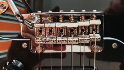

#415 Hola, veo que algunas selletas del puente no están con la misma altura en los dos tornillos y tienen una ligera inclinación. Al usar el trémolo y perder tensión en las cuerdas, algunas pueden desplazarse en la selleta quedando algo desafinadas porque acaban en un lugar distinto a su posición inicial. Prueba a dejar todas las selletas bien paralelas al puente (eso sí, cada una con su altura manteniendo el radio del mástil). Saludos!
