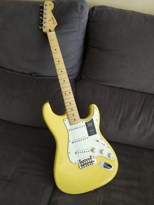

bangzilla
por el 06/10/2021
Otro que se une a la comunidad, estaba buscando una strato con diapasón de Arce sin dejarme mucha pasta y la Player me ha sorprendido gratamente.
Aún estoy terminando el ajuste para dejarla a mi gusto, de momento la acción está quedando muy cómoda sin trasteos. Aún tengo que revisar la altura de la pastillas, me parece que tienen demasiada salida, a ver si bajandolas un poco lo apaño.
Mahka
por el 06/10/2021
#351 bienvenido y muy bonita strat, ese color me encanta de las player

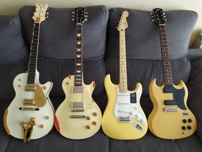

bangzilla
por el 06/10/2021
A mi en general me encantan los vintage white, butter, tv yellow...
Al final tengo todas de colores parecidos :meparto:
